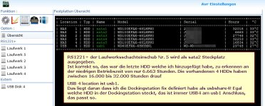

Irgendwann später habe ich dann die 5. HDD (alle 5 sind WD red plus 10 TB) als Erweiterung hinzugefügt zu den bestehenden 4, also den Speicherpool und Volume erweitert und diese neue 5. HDD wurde dann an zweiter Stelle angezeigt zwischen 1+2. Aber wie gesagt, stört mich überhaupt nicht.
Die Anzeige ist auch korrekt, Laufwerkseinschubschacht Nr 5 wird als sata2 bezeichnet und darin steckt die "jüngste" HDD, also die 5. die dazugekommen ist.
Die Anzeigen sind alle korrekt und richtig.

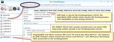

Das nächste Bild soll nur für dich als Info dienen, für den Fall dass du irgendwann mal auf Fehlersuche bist.
Jene HDDs welche ich in der Dockingstation als Backup HDDs nutze, das sind zum Teil die alten HDDs aus den DS en die getauscht wurden weil sie zu klein wurden, die sind aber noch 100% in Ordnung und fehlerfrei die nutze ich jetzt in der Dockingstation als Backup HDD.

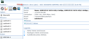

Irgendwie erkennt der AvrLogger das aber, zu sehen am Bild unten (schwarzer Kreis!):
Das war auch schon immer so, alle AvrLogger Versionen zeigen die externe HDD in der Dockingstation an mit dem Diskstationnamen in welcher sie ursprünglich mal eingebaut waren, siehe schwarzer Kreis im Bild.
An der RS1221+ hängt an deren USB1 Port die Dockingstation, dh die Serial unter USB ist jene von der Dockingstation NICHT von der HDD die darin steckt. ABER ganz oben die blaue Zeile da wo steht DS415+ da wird wieder die eingesteckte HDD angezeigt.
Ebenso unter SMART Values werden die SMART Werte der eingesteckten externen HDD angezeigt. Diese Funktion finde ich bis heute genial, denn mit DSM ist es unmöglich SMART Werte einer externen HDD auszulesen, das kann nur AvrLogger.
Wie gesagt, soll nur für dich als Info dienen, ist kein Fehler die WD red plus 6 TB war ursprünglich mal in der DS415+ in Betrieb und als sie zu klein wurde habe ich sie gegen eine 10TB ausgetauscht und nutze sie seither als Backup HDD in der Dockingstation.
Also ganz wichtig, die Anzeigen stimmen alle und sind korrekt.
Ich kann dir nur nicht sagen woher der AvrLogger die Info nimmt das die in der Dockingstation als externe HDD angesteckt an RS1221+ WD red 6TB irgendwann mal früher in der DS415+ war. Das stimmt auch, die war tatsächlich dort verbaut.

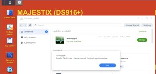

Bei DSM6 lässt sich das aktuelle Update (-0401) installieren.
Bei DSM7 klappt das leider nicht ...
Gibt es ein irgendwo ein LOG, dass ich durchgucken kann?
EDIT:
Wenn ich das aus dem Repository von BigRonin hole, dann kann ich das Paket installieren ... :unsure:

Hast du für "DSM 7" auch das SPK mit "DSM7" im Namen geladen und versucht?

hm ... 😞 ... du hast recht ... obwohl beide SPK's auf dem SPK-Server liegen ... liefert derSPK-Server nur das SPK für DSM6 aus ... das ist mist ... damit muss ich mich wohl von dem SPK-Server verabschieden ... so macht das keinen Sinn.

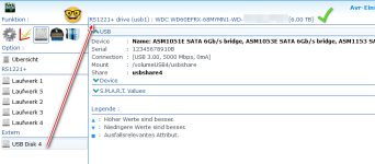

@Kurt-oe1kyw : Das was du unter „USB“ findest, sind tatsächlich die Informationen des verbauten „USB-Controllers … ja … die haben zum Teil echt krude Seriennummern.
Die eigentliche Seriennummer der Festplatte, wie du schon festgestellt hast, wird unter „Device“ angezeigt. Für USB-Festplatten und bei Festplatten über eine Dockingstation gibt es quasi „2“ Seriennummern 😇 .
Das mit der alten DS415+ finde ich spannend … ich bin schon die ganze Zeit am probieren ob ich das irgendwie nachstellen kann … bis jetzt ist es mir noch nicht gelungen. Hast du vielleicht mal auf der DS1221+ die Einstellungen „importiert“ von der DS415+ ???
Ja sri für die Verwirrung.
Die Platten sind damals von der DS415+ migriert worden zur DS916+ wo sie jahrelang gelaufen sind, dann habe ich die Platten noch mal migriert von der DS916+ in die jetzige RS1221+ also nehme ich an dass da noch irgendwo in den Untiefen der Eintrag DS415+ "eingelagert" ist und von daher die Anzeige kommt. Das passiert aber nur bei den externen USB Platten. Die internen Platten werden korrekt in der RS1221+ angezeigt.
Aber macht dir damit keinen Kopf, das war schon immer so und hat nichts mit er aktuellen AvrLogger Version zu tun.

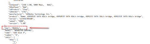

Wenn du mal „ganz“ viel Zeit und Lust hast, dann mach doch mal folgendes :
  1. Melde die Dockingstation mal ab (mit trennen von der DS)
  2. Öffne AvrLogger und geh einmal in die Festplattenanzeige. (Nur dann wird intern in einer mitgeführten Datei, die nun nicht mehr vorhandene Dockingstation gelöscht.)
  3. Steck die Dockingstation wieder an und setzt eine beliebige Festplatte ein.
  4. Ruf die Festplattenanzeige in AvrLogger erneut auf … Trommelwirbel …
… bin super gespannt ob danach die Anzeige wieder korrekt ist ... wenn nicht 😇 ... dann bin ich, im Moment, Ratlos woher die Anzeig "DS415+" kommt.
... oder ... die Datei "/var/packages/AvrLogger/etc/log/enumStorage" mal öffnen und nach DS415+ suchen ... wenn die Suche einen Treffer landet ... dann war es das.
Kurt-oe1kyw
10. Mai 2015
9.139
1.803
  1. Steck die Dockingstation wieder an und setzt eine beliebige Festplatte ein.
  2. Ruf die Festplattenanzeige in AvrLogger erneut auf … Trommelwirbel …
Ergebnis, unverändert:
also wie von dir empfohlen auf die Suche gegangen:
ahhhhhhhhhhhhhhhhh Schurke! Von daher kommt die falsche Anzeige!
"DS415+" edidiert nach "RS1221+":
jetzt passt auch die Anzeige bei USB Disk4 an der Dockingstation die an der RS1221+ hängt.
DANKE!

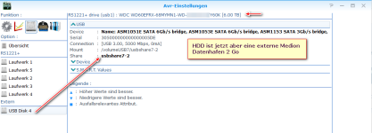

Ja kein Problem, aber wie du schon gesagt hast, nicht mehr heute.
Denn bei Device da bleibt er "hängen".
Obwohl ich eine andere externe HDD angesteckt habe, Daemon gestoppt und wieder gestartet hatte, USB Anschluss neu gesteckt hatte bleibt die Device Anzeige auf der Dockingstation "stehen", also Seriennr der letzten HDD obwohl eine externe Medion dran hängt.
Interessanterweise betrifft das aber nur Device!
Denn die USB Anzeige und die SMART Werte werden korrekt von der Medion angezeigt, die auch angesteckt ist.
Nur Device wird nicht aktualisiert.

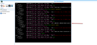

Dockingstation entfernt. Externe HDD mit eigenem Netzteil angeschlossen, Name Medion Datenhafen 2 Go, wird auch korrekt unter USB als usbshare7-2 angezeigt, nur links steht immer noch unterhalb von Extern USB Disk4 und die Device Seite zeigt die vorher angesteckte WD an, auch in der 1. Zeile die Seriennr der WD:
ABER unter lsusb zeigt AvrLogger die Medion korrekt an:
und auch unter usb-devices wird korrekt die externe Medion Datenhafen 2 (HDD Drive2Go) angezeigt:
aber diese richtigen Anzeigen kommen bei der Anzeige unter Extern nicht korrekt an.
Noch mal aber die SMART Werte die werden immer korrekt von den jeweiligen HDDs angezeigt, da erscheinen immer andere Betriebsstunden welche stimmig sind und das ist für mich die wichtigste Anzeige.
Also etwas für die To-Do Liste in einer der nächsten AvrLogger Versionen, aber mit niedriger Priorität.
