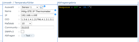

Wegen Temperatur, du musst IP, OID Zahl eintragen. Bei Community versuch mal "public" einzutragen.
OID Zahl von deinem Tempfühler nehmen.
Die Grafik zeigt Standard, du musst dir deine gewünschten Daten in Linie, Register usw in AVR Einstellungen Eintragen und Haken setzen zum aktivieren.
Hier von meinem Temperaturfühler die Anzeige in SNMP, die Zeile muss ich im AvrLogger Eintragen wo steht "254" = 25,4°C
siehe Bild:
Diese Spalte OidKEy dann im AvrLogger eintragen:
Community wie erwähnt "public" Eintragen.
Alle Einstellungen im Avr Logger immer rechts unten mit Save/Speichern bestätigen!

findet die Temperatursensoren scheinbar nicht
ähm ... da must du schon etwas eintragen 😇 AvrLogger kann leider „nicht“ selbstständig dein Netzwerk nach Sensoren absuchen.
z.B. :

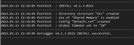

Und dann habe ich noch eine Fehlerbereinigte Version auf den Server gelegt : "AvrLogger-noarch-v3.1.3-0222 - RoundUp Fix.spk" bzw. "AvrLogger-noarch-v4.1.3-0222-DSM7 - RoundUp Fix.spk"

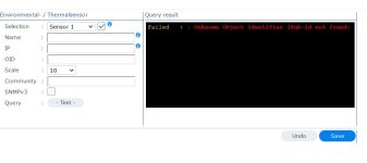

@Kurt-oe1kyw
mit den Temperatursensoren, das war ein Missverständnis, hatte angenommen,das wäre für interne in der DS218+, diese Einstellung ist nur für externe Sensoren oder?
@BigRonin
-okay mit den Spracheinstellungen,da schaue ich dort noch mal nach
-das ist für externe Temperatursensoren, kann nicht gehen,da ich keine externen hab ;-)
-habe jetzt die neueste Version installiert,das ging, jedoch das Rooten geht nicht,somit lässt sich das Programm nicht starten,
er zeigt dann folgende Meldung:

oh … hätte ich doch nur besser getestet :(
… wenn du eine 2. DiskStation hast … kann ich dir später zeigen wie du da die Temperatur einer Festplatte auslesen bzw. anzeigen kannst.
Das mit dem RootFehler fixe ich bis dahin

Von Hause aus hat die DiskStation keine Temperatursensoren die man so abfragen kann.
Eine Ausnahme bildet der CPU-Temperatursensor, die Temperatur der Festplatte(n). In einige wenige Diskstationen gibt es noch einen „i2C“-Sensor. Bei diesen Sensoren muß „nichts“ eingestellt werden. Findet AvrLogger die Sensoren können die direkt eingeblendet werden.
Über den Menüpunkt „Konfig“-> Temperatursensor kann man in AvrLogger „nur“ einen per SNMP abfragbaren „externen“ Sensor einbinden.
Ach und der Root-Fehler ist gefixed. 😇
Reaktionen: Kurt-oe1kyw
209+
30. Okt 2008
@BigRonin
Super, Danke für die neue Version, installiert und es läuft jetzt :)
