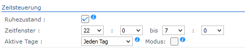

Der Ruhezustand von AvrLogger funktioniert sowohl unter DSM6 als auch DSM7.
Wird der Ruhezustand im Setup aktiviert / eingestellt passiert folgendes:
Im definierten Zeitfenster wird der Daemon von AvrLogger „angehalten“ und somit alle Aktivitäten eingestellt.
Natürlich ist „Avr-Einstellungen“ und „Avr-Chart“ weiterhin verfügbar. Das Chart wird jedoch „nicht“ aktualisiert denn der Daemon wurde ja angehalten.
Im Beispielt ist ein Zeitfenster von 22:00 bis 07:00 eingestellt. D.H. der „Ruhezustand“ wird ab 22:00 aktiviert / der Daemon angehalten und um 07:00 wird der „Ruhezustand“ wieder aufgehoben / der Daemon gestartet.
Mit den Einstellungen in deinem Post würde AvrLogger um 12:00 in den „Ruhezustand“ gehen und am selben Tag um 20:00 wieder aufwachen.
Immer bedenken, die erste Zeitangabe ist der „Start“ des Ruhezustandes.

Das ist mir natürlich klar, aber es funktioniert leider nicht, außer ich stelle „Wochenende“ statt „jeden Tag“ ein. Ich versteh‘s nicht!?
BigRonin
08. Mai 2015
1.156
131
89
Oookkk ... wenn AvrLogger von 12:00 bis 20:00 schlafen soll, so wie eingestellt ... dann hast du tatsächlich einen Bug in AvrLogger gefunden.
Warum dass in dieser Einstellung nicht funktioniert muss ich mir genauer anschauen ☺️

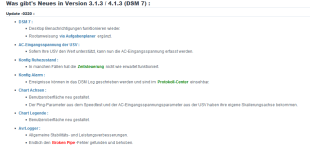

Ein Update ist verfügbar, dass nicht nur den Fehler in der „Zeitsteuerung“ behebt, sondern mit ein paar neuen Funktionen aufwartet:
iHarry
18. Feb 2022
24
Hört sich gut an… werde ich morgen gleich mal testen. Danke für deine schnelle Reaktion und Arbeit!

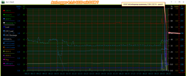

Das schaut sehr gut aus, DSM7 auf DS118 die Aufzeichnung der Netzspannung also USV in dürfte Funktionieren mit meiner APC Backup Pro 1500.
Ich muss aber noch 1-2 Stunden warten bis mehr Daten vorliegen, aber es dürfte funktionieren ganz rechts am Rand kann ich den Aufzeichnungsbeginn schon leicht sehen:
DANKE BigRonin
Ich mache morgen früh noch mal ein Bild, da sind dann schon mehr Daten von der Netzspannungsversorgung zu sehen.
Aber die Aufzeichnung funkioniert schon mal.

Wie versprochen Bild von heute morgen:
229 bis 234 V Netzversorgungsspannung

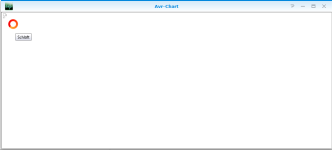

ich habe mir den AVR auf meine DS416Play mit DSM 6.2.4-25556 Update 3 als admin neu installiert.
Als Installationsdatei habe ich die >AvrLogger-noarch-v3.1.3-0220.spk< von https://luenepiet.de/public/Synology/AvrLogger (SPK)/ genommen, da ich glaube das diese für das DSM 6.x ist.
Die Installation lief einwandfrei ab. Danach hatte ich die 2 Icons AVR-Chart und AVR-Einstellungen.
Die Einstellungen lassen sich starten, aber manchmal bekomme ich nach der Übernahme der Einstellungen ein weißes Fenster. Dieses kann ich dann nur x-en und dann die Einstellungen neu starten. Die Einstellungen sind danach vorhanden, von daher nicht so schlimm. Nur den Speedtest kann ich so nicht starten. Mir ist gerade eingefallen, das meine DS keinen regulären Internetzugang besitzt. Von daher kann der Speedtest nicht funzen.
Wenn ich jedoch AVR-Chart starte, so geht ein leeres Fenster auf. Wenn ich mit der Maus oben links in die Ecke gehe, so erscheint der rote Kreis (schläft). Laut Einstellungen schläft der aber definitiv nicht.
Habe nun mal nach Fehlern geschaut
cat /var/packages/AvrLogger/etc/log/error
Hier steht so viel drinnen, so das die Anzeige aus dem Terminalfenster rausläuft. Ich habe den sichtbaren Teil mal angehangen.
Kann mir jemand sagen, wie ich die Ausgabe in eine Datei umleiten kann?
Habe in den AVR Einstellungen das Log entdeckt und per Datei eingefügt. Im Spoiler ist nur der Anfang und das Ende enthalten.
Was kann ich noch tun?
