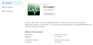

Danke für den Tipp. Ich hab´s genauso gemacht, aber die Symbole sind leider nicht da. Die Ausführung des Skripts hat nach meiner Einschätzung auch fehlerfrei geklappt (siehe Protokolldatei), aber leider nach wie vor keine Symbole. Was mich etwas irritiert ist, das bei dem installierten Paket „Installierte Version: 4.1.1-0912“ und „Neueste Version online: 3.0.2-001“ steht (siehe Screenshot).
Das ist korrekt so, BigRonin stellt von Zeit zu Zeit auf seinen Server die aktuellste Version zur manuellen Installation, während auf cphub die ältere Version liegt, daher der Versionsunterschied.
Viel Spaß mit dem AvrLogger unter DSM 7.
Und wenn du Lust hast, deine AvrLogger Version 4.1.1-0912 ist "alt", aktuell wäre zur jetzigen Stunde 4.1.1-0930 :)

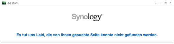

Ich hab`s gemacht... das ist das Ergebnis, wenn ich den AvrLogger starte 😡

Warum per Einschaltknopf runterfahren und abschalten/einschalten?
Weil das ein "anderes" Abschalten ist, als wie wenn du "nur" per Softwarebefehl auf Herunterfahren klickst.
Wir haben das mal wegen einem anderen Problem diskutiert, müsste ich jetzt Suchen und dabei wurde festgestellt das die DS, nennen wir es mal "weiter" herunterfährt und abschaltet mit Einschaltknopf als "nur" mit DSM Befehl "Herunterfahren". Ist so.
Das Bild oben kommt normalerweise wenn mit den Berechtigungen etwas nicht stimmt.
Kannst du nochmal nachsehen ob der angemeldete User und seine zugewiesene Gruppe die Berechtigung hat AvrLogger zu verwenden.
