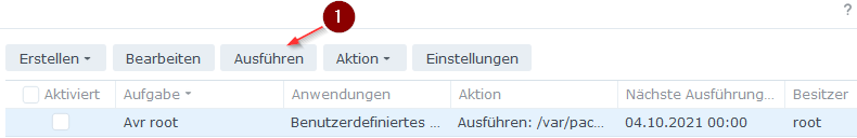

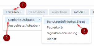

AvrLogger (DSM 7) über Aufgabenplaner rooten :
@Tommes hat es mit seinem Tool "LogAnalysis" für DSM7 vorgemacht und es funktioniert wunderbar ??.
Dazu in der "Systemsteuerung" den "Aufgabenplaner" aufrufen und dort eine neue Aufgabe erstellen :
Im Reiter „Allgemein“ :
Eine beliebige Beschreibung eingeben. (möglichst einprägsam, das Benutzerdefinierte Skript wird später bei jedem Update von AvrLogger erneut gebraucht.)
Als „Benutzer“ unbedingt „root“ auswählen
Ganz wichtig, das Häkchen „Aktiviert“ löschen.
Im Reiter „Aufgabeneinstellung :
Im Feld „Benutzerdefiniertes Skript“ aus der Meldung von AvrLogger :
Bash:
/var/packages/AvrLogger/scripts/start-stop-status root
kopieren.
Erstellung mit „Ok“ abschließen.
Warnmeldung mit „Ok“ bestätigen
Die erstellte Aufgabe anklicken und „Ausführen“
AvrLogger erneut starten, das erste Mal kommt „Was ist neu“. Da einfach mit der Maus in die linke obere Ecke gehen und einmal auf das erscheinende Symbol klicken ... das war's :)
