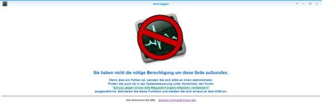

Andi lade die aktuellsten Versionen direkt herunter:
https://luenepiet.de/public/Synology/AvrLogger (SPK)/
DSM 6 oder 7, was du halt brauchst und dann nicht vergessen den Befehl im Aufgabenplaner ausführen einmalig!
Also damit die root Rechte erwirkt werden:
sonst erhältst du immer dieses Bild:
Einmal die Befehlszeile ausführen reicht.
Ich habe die im Aufgabenplaner und im Moment inaktiv, wenn ich AvrLogger neu installiere dann klicke ich die Zeile an und klick auf "Ausführen", dann gehts gleich wieder.
Ist nur einmalig bei Installation vom AvrLogger notwendig.

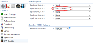

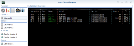

Naja 😇 … ich hab so viel an AvrLogger geändert (das meiste spielt sich im Unterbau der GUI ab … um die Ladezeiten drastisch zu reduzieren, habe ich mir einen besonderen Mechanismus ausgedacht der „nur“ die Teile lädt die gerade in der GUI benötigt werden … gerade auf der DS118 war das doch sehr zäh. Wenn du also irgend etwas ungewöhnliches bemerkst … Darstellung falsch oder unvollständig … melden ☺️ )
Und … zum Testen der NVMe-Integration hab ich halt nur die DS920+ … und aus Erfahrung weis ich inzwischen, das was bei mir funktioniert, muss auf einer anderen DS noch lange nicht funktionieren :cautious:.
Das mit den USB-Festplatten / Dockingstation ist so ein Beispielt … Synology hat die intern Laufwerksbezeichnung geändern … von z.B. „sdx“ auf „usb1“
Also … ein Test ob in diesem Zusammenhang alles korrekt funktioniert, insbesondere die Funktion SSD Cache in „Konfig“ -> „E/A-Geräte“ wäre spannend zu wissen (oder ein Volumen das NVMe-Laufwerke enthält) :
Natürlich interessiert es mich auch, ob die NVMe Informationen korrekt angezeigt werden.

Mir ist in deinem Bild gerade was aufgefallen :
Das ist ja mal wieder interessant ... die Reihenfolge wie AvrLogger die Laufwerke anzeigt ... ist dieselbe die ich aus der DSM erhalte ... soso ... die Laufwerksnummern müssen demnach nicht sortiert sein ... hm
