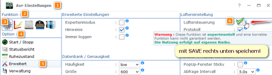

Doch die Lüftersteuerung ist da, ABER du musst diese VORHER bewusst aktivieren, erst danach erscheint links wieder im Menü die Option "Lüfter".
Also zuerst:
avrlogger > Avr-Einstellungen > Funktion "Config" > Option "ERWEITERT" --> hier in der Rubrik Lüftereinstellungen den Haken setzen auf "Lüftersteuerung"!
Danach steht im Menü Lüfter die Option wieder zur Verfügung und die entsprechende .pat Datei sollte heruntergeladen werden, daraus sollte die Datei scemd.xml extrahiert werden und via avrlogger eingestellt werden können.

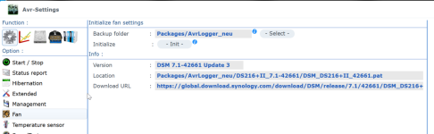

Nee, das isses nicht. Ich habe die erweiterte Option natürlich, der Menüpunkt "Fan" ist da.
Ich wähle dort das Backup-Verzeichnis aus und möchte damit das Herunterladen der Firmware forcieren (mit "init"), damit die passende Datei extrahiert wird (Nebenfrage: Warum zeigt er als Location das Image für die DS216 an? Im darauf folgenden Fenster wird dann der Fehler angezeigt:

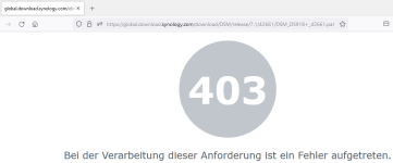

Ja das ist kein Fehler vom avrlogger. Ich bin zu 99% sicher dass hat mit dem damaligen Serverproblem bei Synology zu tun.
Die hatten damals ein Problem und nach ca. 3-4 Tagen haben sie die Verzeichnisse verändert, das ist der Grund warum deine Anfrage mit diesem Link in Forbidden 403 läuft:
Der neue und richtige Download Link hat eine -1 dazu bekommen, wie erwähnt das haben die damals am Synology Server verändert:
https://global.download.synology.com/download/DSM/release/7.1/42661-1/DSM_DS918+_42661.pat?
Zur Nebenfrage:
Wäre es möglich, dass du mal eine DS216+II gehabt hast und du deren HDDs in die DS918+ migriert hast?
Ich frage deshalb da ich bei meinen externen USB HDD Platten welche an der RS1221+ angesteckt sind auch heute noch meine damalige DS415+ angezeigt bekomme, der Eintrag wurde irgendwie bei den ganzen Migrationen von DS415+ zur DS916+ zur jetzigen RS1221+ immer "mitgenommen".
Wenn die URL nun anders sind müsste sich das ja meines Erachtens @BigRonin anschauen. Die URL wird ja von AVRLogger gebildet, sobald ich ein Backupverzeichnis ausgewählt habe. Interessanterweise wird in den Logs dann aber wieder auf die richtige DSM_DS918+_42661.pat verwiesen. Evtl. nur ein ANzeigefehler.
Eine DS216II hatte ich vor Jahren mal (lange vor AVRLogger), aber nie mit diesen Festplatten und ich habe auch keine Daten migriert. Interessanterweise lief auf meiner DS918 ja AVRLogger ne ganze Weile problemlos, erst mit dem letzte Update auf 42661 Update 3 funktionierte das nicht mehr - die Fansteuerung war weg. Habe daraufhin AVRLogger deinstalliert (inkl. Löschen der Settings).
