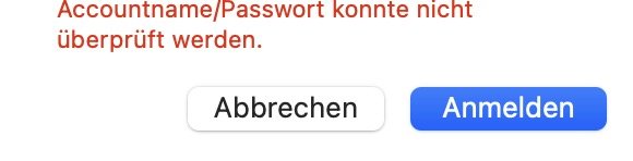

Erst einmal ein großes Dankeschön @EDvonSchleck, mit der Anleitung habe ich das hinbekommen...aber die Rechnung ohne Apple gemacht. ;)
Nach meinem 'Contacts-Dilemma' hatte ich mir von Baikal eine Lösung erhofft, die macOS Kontakte-App verhält sich aber genauso starrsinnig. Mit iPhone/iPad kann ich die Accounts anlegen, macOS streikt (alles mögliche, analog Contacts, ausprobiert).
Fehlermeldung auch hier:
PS: bei Apple habe ich bereits ein 'CardDAV-Ticket' aufgemacht.

@EDvonSchleck : leider nein.
stoi2000: Für Benutzer von macOS, iOS und iPadOS
Es scheint nur auf macOS und die systemeigenen Apps samt deren 'Verhaltensweisen' zuzutreffen.
Ich nutze auf allen Geräten den 'Fantastical' Kalender (Drittanbieter). Mit der original 'Kalender App' kann ich app-intern unter macOS keinen Kalenderaccount in Baikal anlegen (Fehler s.o.), mit Fantastical geht es, auch der OS-übergreifende Sync mit den Mobilgeräten.

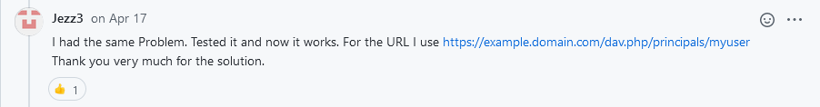

Viel probieren musst du dabei nicht.
Ich würde erst einmal die principla Adresse probieren ob diese angenommen wird, Das diese Adresse funktioniert sieht man wenn man diese auch im Browser einsetzt/verbindet. Getestet habe ich (Docker):
http://IPderDiskstation:Port/dav.php/principals
http://IPderDiskstation:Port/card.php/principals
http://IPderDiskstation:Port/cal.php/principals
und
http://IPderDiskstation:Port/dav.php/principals/Username
http://IPderDiskstation:Port/card.php/principals/Username
http://IPderDiskstation:Port/cal.php/principals/Username
Wenn das nicht funktioniert würde ich den Weg über den Reverse Proxy. Ports muss man dafür nicht öffnen oder einen Zugang vom Internet haben. Dazu gibt einfach den DS-Namen oder IP an. siehe hier (Beispiel Vaultwarden).
Wenn die anderen Vorschläge nicht funktionieren würde ich Baikal über die Webstation installieren und die .htaccess entsprechend abändern.
Eines von den Beispielen muss funktionieren. Auch kann ich dir nicht sagen, wie sich anschließend IOS verhält. Probiere es aus und gib Bescheid - das hilft auch anderen User die ein ähnliches Problem haben/hätten. Wenn die Ursache bekannt ist (.htaccess?) wird es auch eine Lösung geben.

Soweit zeitlich möglich, habe ich Docker/Baikal nochmal komplett neu installiert. Mit allen o.g. Links komme ich bei URL-Aufruf an der richtigen Stelle raus.
Bspw.

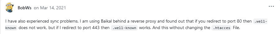

Wenn ich ckulka richtig verstanden habe, sind die 'Rewrite-Config-Hinweise' von stoi2000 bereits im Docker-Image (apache und nginx) verarbeitet/berücksichtigt?
PS: ..."have a break, have a Kitkat." ;)
PPS: ...und kann es sein, dass ich es drehen und wenden kann, wie ich will, des Pudels Kern liegt ('unlösbar') in den macOS Apps?

Das denke ich nicht. Deshalb solltest du einmal die Webstation Version austesten und die .htaccess ändern und berichten. Das Problem wurde hier benannt:
Wenn ich das richtig verstehe ist das beim Docker nicht in der .htaccess (welche du nicht ändern kannst) und dierekt in der Webserver-Config geändert werden muss. Ich würde aber gerne wissen ob denn IOS auch noch funktioniert. Ansonsten könnte man die Config heraus zu mappen um sie zu ändern und entsprechend einzubinden. Dazu brauch ich aber dein Hilfe wie Sich MacOS und IOS verhält.
