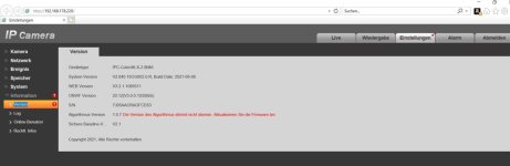

Vielen Dank, jetzt verstanden. Also über WebGUI klappt das schon, ich bin jetzt über Explorer reingegangen, siehe Bild 2. Falls das nicht mehr klappt, ich drucke mir deinen Tipp natürlich aus und hefte ihn ab.

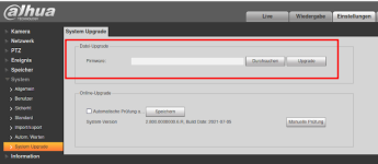

Was mich wundert, beim NVR und bei der Tioc mit Zoom komme ich in WebGUI nicht auf den Explorer wie auf Bild 3 (der soll ja die meisten Funktionen für die Kamera ermöglichen), sondern auf dieses blaue Bild, siehe Bild1. Die Firmware beider Tiocs ist aber aktuell und von 2023 (aber nur laut Ansicht im NVR).
Bei der 58491T1-ASE wollte ich jetzt über die Herstellerseite die Firmware upgraden, aber wie geht das genau? Ich komme bis zu Bild 4 unten Firmware, aber jetzt muss das ja noch irgendwie auf die Kamera????

Bild 1 = Neue WebGUI
Bild 2 = alte WebGUI
Wird in den nächsten Monaten sukzessive angepasst.
Die bin Datei mit PN (Pal) im Namen ist das Update. Über die Produktdeite wird nichts upgedatet, dort besorgst du dir nur die aktuellen Dateien.
Das Update wird auf der Kamera, dem Rekorder oder über das Dahua Config Tool ausgeführt.

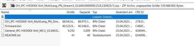

Du hast wohl die mcu Datei als Update verwendet, nicht die Firmware an sich.
Irgendwie steht auch ein seltsames Modell bei dir drin.

Welche Datei fürs flashen verwendet?
Die Datei war die binäre Datei, das sollte gepasst haben. Aber deine Zeilen machen mich hellhörig. Die Kamera ist von Andy aus China, Fa. Empiretec, er verkauft so viele Stückzahlen, dass sie umgelabelt werden, deshalb heißt meine nicht HFW 58491T1-ASE. Die Kameras sind aber identisch, angeblich. Ich glaube mich erinnern zu können, die Firmware passt Andy auch selbst an, in einem englischsprachigen forum hat er das mal erwähnt, sie testen da auch mit etc.

Bin Dateien gibt es viele! Deshalb habe ich den Dateinamen erfragt. So wie es aussieht hast du die falsche erwischt.
