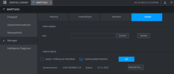

Wie kann ich eigentlich den NVR mit einer aktuellen Firmware versehen? Kameras finde ich, aber nicht, wie die Firmware des NVR aktualisiert werden kann?
Danke, vermutlich bist du über webGui gegangen. Ich würde mir gerne eine mögliche Aktualisierung direkt am NVR ansehen, auch wenn ich dann anschließend über webGui die Firmware der Kameras bzw. des NVR aktualisiere. Bei mir direkt am NVR kann ich die Firmware nicht aktualisieren, bzw. ich finde die Stelle nicht :oops:

Er meint am Monitor über hdmi.
Hauptmenü dann auf Wartung.
Das alles über den NVR aktualisiert werden kann, habe ich schon erwähnt. Der login über WebGUI ist nicht notwendig.
Ja, danke, gefunden, war gut versteckt;)
