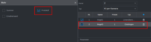

oder das ggf. ein Bug ist. Obwohl bei der IVS-Regel der Haken für Protokoll gesetzt ist

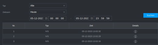

gibt es keine Eintrag im Protokoll für die Field Detections. Weder bei dem NVR Protokoll noch dem Kamera-Log. 15:54 = keine Einträge
Auch bei NVR Alarm --> Alarminfo gibt es dazu keinen Eintrag. Warum auch immer gibt es dort ausschließlich IVS-Einträge (Linie und Eindringen) zu meiner Kamera für meine Grundstückseinfahrt. Für die Kamera hinter dem Haus und die Kamera für den Hof, gibt es dort keinerlei Einträge,
obwohl bei allen drei Kameras die gleichen Einstellungen bzgl. Protokoll vorhanden sind.
Zumindest das war früher einmal anders und es gab zu und bei allen Kameras Ereignis-Einträge. Hilfe hier spukt es und prima noch ein neue Baustelle.
