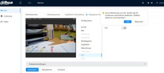

Ich richte gerade die neue Tioc DH-IPC-HFW3449T1-AS-PV 2.8 mm ein, LDC fand ich schon bei der "alten" Tioc DH-IPC-HFW3849T1-AS-PV-S3 2.8 mm gut.
Das geht bekanntlich nur über WebGUI (und nicht über NVR).
Allerdings hat die neueste Kameraversion ein mir nicht bekanntes feature KI SSA standardmäßig vorbelegt und ich muss das Deaktivieren um LDC nutzen zu können.
Was soll ich tun, was ist das, brauch ich daso_O

Es ist vielleicht schon fast altmodisch aber google liefert auch in KI-Zeiten noch echt gute Ergebnisse 😂
AI SSA

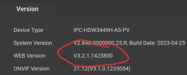

Könntest du mir mal bitte deinen Firmwarestand mitteilen. Ich wundere mich gerade, dass du die neue GUI schon hast mit diesem Modell. 🧐
Hier ist die Firmware-Version DH_IPC-HX5XXX-Volt_MultiLang_PN_Stream3_V2.840.0000000.25.R.230425 als Download, allerdings auch schon das Dahua Network Camera Web 5.0_Operation Manual_V1.0.9 mit Datum 2023-11-21 als Manual hinterlegt. Demnach sollte/müsste das mit dem WebGUI 5 wohl passen.

@c0smo Hm bei der oben von mir genannten Firmware ist in den Release-Note "Volt (5 series)" angegeben. Aber ok so tief bin ich da auch nicht im Thema. Mal sehen welche Firmware-Version bei @reha dann installiert ist.
Das passt auch. Die Tioc ist von der Firmware identisch zu den 5ern. Zumindest bei den gen1/2 Modellen.

Firmware ist 3.140.0000000.3R,2023-11-21. Habe gleich bei der Installation heute ein update durchgeführt.
Danke, habe ich in der Tat bei google nicht gefunden. Ist meine Vermutung richtig, ich sollte das eingeschalten lassen und auf LDC verzichten?
Macht es die Kamera vielleicht jetzt mit AI SSA selbst, die Krümmung rauszunehmen?
Will ich ein perfektes Bild, schau ich Netflix 4k. Will ich eine annähernd perfekte Detektion, mach ich alles was dazu führen kann.
LDC macht das Bild gerade. Brauche ich das, auf Kosten der Detektion? Ich nicht! 😉

Sehr gut erklärt, vielen Dank, habe ich verstanden(y)
@reha
Könntest mir das noch mitteilen. Bin jetzt neugierig geworden 😊
