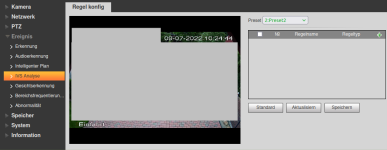

Beispiel Dahua NVR2108-I + Dahua SD1A203T-GN-W:
Die IVS-Einstellungen werden nicht abgeglichen. Gerade noch einmal getestet.

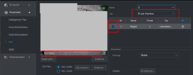

Wie man hier sehen kann gibt es im Kamera-WebGUI keine IVS-Regel.
Wenn ich dann das WebGUI des NVR aufrufe sieht man das dort eine IVS-Regel per Kamera vorhanden und aktiv ist. Diese wird dann auch sofort umgesetzt, sprich die IVS-Linien sind vorhanden und die PTZ-Kamera fährt in die vordefinierte Position.
Wenn ich dann im Anschluss wieder das WebGUI der Kamera aufrufe gibt es dort weiterhin keine IVS-Regeln.

Ergebnis der oben beschriebenen Einstellungen: Nachdem ich SMD+ und nur wenige IVS-Regeln (1-2 Tripwires pro Kamera) auf der GUI der Kameras aktiviert und einen Zeitplan erstellt habe, habe ich mal auf der NVR GUI geprüft, ob und was synchronisiert wird. Ergebnis: Die Aktivierung von Motion Detection und Smart Motion Detection sowie die Aktivierung der IVS-Regeln wurden übertragen.
Die relevanten Bereiche für Motion Detection wurden NICHT übertragen, genau wie sämtliche konfigurierten Zeitpläne (der Motion Detection, IVS-Regeln und jeweils pro IVS-Regel die Zeitpläne für das Flashlight).
ABER: Mit diesem Setup funktioniert die Kamera jetzt so wie sie soll. Ergo schließe ich, dass die auf der Kamera aktivierten Zeitpläne IMMER die Pläne des NVR überrulen. Sind die Pläne auf der Kamera abweichend zu denen des NVR, so wird die Kamera und das Flashlight nicht nach denen des NVR sondern nach denen der Kamera getriggert oder halt eben nicht, obwohl man es vielleicht erwarten würde.
Dann habe ich den Gegentest zur Sicherheit gemacht und im Anschluss nochmal auf der NVR GUI einen Zeitplan modifiziert und abgespeichert. Ergebnis wie im obigen Absatz beschrieben. Man zerschießt sich quasi die funktionierende Konfiguration. Das Setup kommt durcheinander und die Kamera löst wieder aus bzw. Eben nicht, wie man es sich wünscht. Insbesondere der Blitz achtet wieder nur auf die Pläne der Kamera GUI.

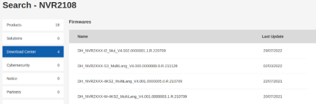

Bzgl. Firmware-Versionen für den NVR2108-I
Seit ein paar Monaten gibt es ja ein Nachfolgemodell für den NVR2108-I und zwar den NVR2108-I2. Warum auch immer bietet Dahua auf deren Webseite für den "alten" NVR2108-I (Stand: jetzt) gar keine Firmware-Version mehr zum Download an. o_O Das betrifft scheinbar alle "alten" I-Modelle, sprich unter den Downloads ist bei allen Modellen die Firmware verschwunden.
Bis vor einigen Tagen konnte man über die deutsche Dahua Webseite (auf der Stand jetzt auch noch alle "alten" I-Modell als aktuelle Modelle gelistet sind) :ROFLMAO: noch die letzte verfügbare Firmware-Version für den NVR2108-I downloaden, aber auch dort sind jetzt alle Firmware-Versionen für die "alten" I-Modelle verschwunden. BTW: Die letzte verfügbare Version für den NVR2108-I war die: DH_NVR2XXX-I_Mul_V4.002.0000000.1.R.220211.zip
Auch wenn man die Dahua Webseite nach NVR2108 durchsucht wird keine Firmware-Version mehr für das Gerät gefunden.
Keine Ahnung warum jetzt gar keine Firmware mehr für das Gerät (bzw. die "alten" I-Modelle) angeboten wird. Vielleicht bastelt Dahua ja auch gerade an den Webseiten und/oder Downloads, aber gar keine Firmware-Version mehr anzubieten ist natürlich ein NoGo für einen Hersteller. :rolleyes: Egal ob ein Modell jetzt EOL ist oder nicht. Über die Gründe kann man eigentlich nur spekulieren, aber normal ist das jedenfalls nicht.
BTW: Ich hatte das glaube ich schon mal erwähnt, (Edit: Ja hatte ich bereits. :LOL:) aber der neue NVR2108-I2 ist - was die AI-Features anbelangt - "abgespeckt", d.h. der I2 hat nur noch 1-channel perimeter protection AI by NVR.
Bildquellen: Dahua
Was neueres gibt es auch nicht.
Hast du mal direkt im Downloadportal geschaut, D und USA?

Jepp ich weiß und ja im Downloadportal ist sie auch nicht mehr verfügbar. Für mich selber ist das aber auch egal da ich die Version eh abgespeichert hatte und ich kenne auch noch FTP-Server (nicht von Dahua selber) über die man die Version downloaden kann. :)
Ich wollte nur andere User darauf hinweisen das die Downloads bei Dahua (jetzt) - aus was für Gründen auch immer - verschwunden sind und das es somit ggf. keine gute Idee mehr ist jetzt noch ein "altes" Gerät der I-Serie zu kaufen. Auch wenn die "alte" I-Serie auf der deutschen Dahua Webseite immer noch als aktuell gelistet ist und die Geräte in div. Onlineshops zu kaufen sind. Ein Kunde bekäme dann ein EOL-Gerät mit einer - aller Wahrscheinlichkeit nach - veralteten Firmware-Version und hätte keine Möglichkeit mehr diese zu aktualisieren. Zumindest nicht über einen offiziellen Download von der Dahua Webseite.
Edit:
*** Spekulationsmodus an ***
Vielleicht gibt es die Firmware-Updates demnächst ja nur noch per WebGUI und (Zwangs-)Registrierung in der Dahua Cloud. :LOL:
*** Spekulationsmodus aus ***

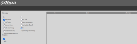

Ist dieses Log bezügl. der Ereignisse nur für SMD "zuständg"? Seitdem ich mit abgeschaltetem MD + SMD experimentiere, werden keine Ereignisse mehr im Log angezeigt.
Und dann gibts im WebGUI noch die Registerkarte "Alarm". Was macht man damit? Die gesetzten Haken sind nach dem Ausloggen wieder weg, trotz Haken bei IVS wird nichts angezeigt, man kann nichts speichern....
Live beobachten was gerade passiert. Ist an sich uninteressant.
