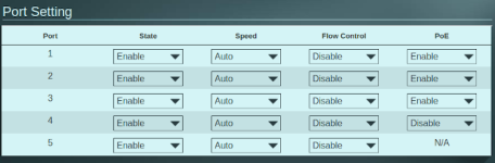

@reha
Fast Ethernet kauft heutzutage eigentlich niemand mehr, :) auch wenn es für die Kameras ausreichend wäre. Bei einem Gigabit PoE Switch kann ich z.B. den Zyxel GS1200-5HPv2 empfehlen. Läuft hier in Verbindung mit Dahua Kameras problemlos und es ist ein Managed Switch mit ein paar zusätzlichen Features (auch wenn Du die aktuell nicht brauchst). PoE Total Power bei dem Zyxel sind 60 Watt.
Was ich bei dem Zyxel ganz praktisch finde und was tatsächlich nicht jeder PoE-Switch hat/kann, ist das ich für jeden Anschluss PoE gesondert ein- bzw. auch wieder ausschalten kann. D.h. ich kann jeder Kamera - sofern dies mal nötig ist - von der PoE-Stromversorgung trennen.
Reaktionen: c0smo

@reha
Danke, diesen oder den DLink mit 1 GB nehme ich dann.
