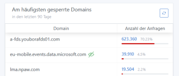

PS: heute ist mein Filterlimit bei 77% 😲 ...und das meiste davon sind die Fernseher, bzw. die FireTV Stick
Smart-TV Blocklist
Blocken ist ja kein Problem für uns alte Blockerhasen. Aber es betrifft 97,328% der anderen User, wo die Daten erfolgreich abgegriffen werden.
Schaue dir mal im Querylog die Zeitabstände wie der Fernseher die immer gleiche Domain anfragt.
Manche Fernseher machen das bei Ablehnung durchweg alle paar Sekunden und nerven den DNS-Server. Eine echte Seuche.
Das "versaut" dir dann natürlich die Statistik, da dann zigtausend Anfragen vom gleichen Gerät zur gleichen Domain verzeichnet werden.
Jo das habe iich hier mit einer Domanin, die Streaming Qualität messen soll
623000 Aufrufe in 90 Tagen, somit alle 12 Sekunden.
Dem Programmierer sollte man alle 12 Sekunden eine Ohrfeige verpassen. Wenn er fragt wofür, gleich noch eine nachlegen.
By the way:
Docker (in Form von hub.docker.com) fabriziert ähnlichen Müll. Alle 6 Stunden wird von meinem NAS (DSM 7.2.1) die Domain hub.docker.com abgefragt.
Das ist ja ok, aber das macht sie in 3 Minuten rund 650 mal (Domain ist nicht geblockt!).
Edit (siehe #2480 / Hellraiser):
Es ist weniger Docker, sondern eher der übergestülpte Containermanager vom DSM, der diese Aufrufe fabriziert.
