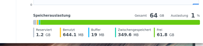

Nachdem der Speichertest ohne Beanstandungen lief, ich sowieso noch am Basteln bin und aus irgendeinem Grund (vielleicht auch nie :unsure: ) später mehr Speicher angenehm wäre , habe ich noch einmal 32 GB des gleichen Typs (KSM26SED8/32MF) ein die DS923+ gesteckt. Wer weiß, was noch kommt (die "Neue" gefällt mir momentan ganz gut und macht Spaß).
Speichertestlauf
07:20 gestartet
07:45 (25 Minuten) knapp 5 Prozent
08:20 13 Prozent

11:20 55 Prozent

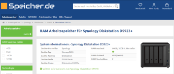

Hättest auch bei Speicher.de schauen können, die bestätigen das 64 GB funktionieren :)
racinggoat
30. Dez 2014
211
45
Ich weiß, die Betreiber von speicher.de sichern bei Verwendung ihrer Speicher (doppelter Preis, ggf. jeder Riegel einzeln "vorbehandelt" [nach Aussagen hier im Forum]) einen Betrieb mit 64 GB zu. Bei meinen Speichern handelt es sich aber nicht um Riegel von speicher.de sonder um "NoName" von Kingston, welche auf der Blacklist von Synology der DS923+ stehen. Das Gelingen mit diesen Riegeln war also fraglich, nicht dass generelle Bestücken mit 64 GB.

Im Übrigen sind 75 Prozent durch (13:20)
