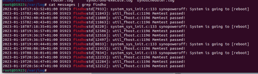

19:07 94 Prozent
vor 19:45 der Test ist fehlerfrei durch.
Jetzt starte ich zur Sicherheit noch einen und morgen früh noch einen dritten wenn zeitlich mögkich. Das sollt dann reichen.
Start Test 2: 19:50 Uhr

Test sind durch, alle unauffällig..
Morgen schau ich mal nach den Strömlingen.
