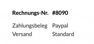

Ich scheitere seit gestern, die Rechnung-Nr. in das Feld Bemerkung auslesen zu lassen. Bzw. ich möchte "Rechnung-Nr. #8090" auslesen und einfügen zu lassen. Ich habe verschiedene Varianten ausprobiert. Aktuell komme ich mit mit dem Regex-Code zumindestens dazu, dass "Rechnung-Nr." in das Feld Bemerkungen geschrieben wird. Kann es sein, dass das #-Zeichen das Problem ist?
REGEX:(?i)\b(Rechnungs)[\S*]\b([\s]*)\b([\S]*)\b
2 Möglichekeiten
Vielen Dank, ich habe mich mal eingefuchst und das ist exakt was ich gesucht habe.
