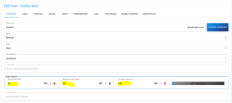

Wie groß ist denn das Postfach, was Du importieren willst? Achte darauf, dass die Postfachkontingente höher gesetzt sind als das Postfach, dass Du importieren willst, und zwar alle 3 Kontingente. Die Send- und Receive-Quotas beziehen sich auf das Postfach als Ganzes und nicht auf eine einzelne E-Mail, also nicht drauf wie groß eine einzelne Mail zum Versenden oder Empfangen sein darf.
Es könnte ja sein, das deshalb der Import abgebrochen ist.
Ich bin darauf am Beginn reingefallen. Danach ging bei mir im Webmail nichts mehr.

Bei Datenbankproblemen gilt es einige Besonderheit gegenüber Kopano zu beachten. In der mariaDB stehen fast nur die Einträge aus dem AdminIF. Die ist und bleibt winzig klein. Bei mir nach über einem Jahr produktiv etwas mehr als ein MB. Die Mails der user stehen in /var/lib/gromox/user/ und sind mittels sqlite Datenbanken referenziert.
Kann es sein das du über die Admin-CUI (Terminal) nach dem abgebrochenen IMAP Import das Grommunio Setup erneut aufgerufen hast? Hast du noch einen VM-Klon vor dem ersten IMAP Import? Ich mache nach einer Basis-Installation (alles läuft aber noch keine Benutzerdaten) immer einen Snapshot der VM oder einen Clone. --- Wenn dann etwas schief geht, stelle ich den alten Zustand wieder her und baue aus diesem Status das System wieder auf.

Da habe ich keine Werte drinstehen, das sollte dann doch bedeuten "kein Limit" oder?
Darüber schweigt die Doku von Grommunio sich aus. Von daher würde ich davon ausgehen, dass da was drinstehen muss.
Ich würde es mal mit 15,15, und 16 GB testen. Das kann man später immer noch ändern, zumindest nach oben.
