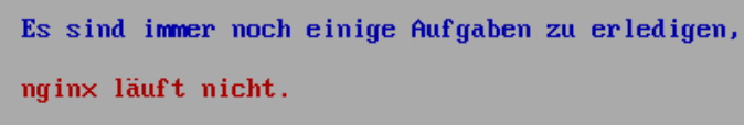

Dass nginx angeblich mal nicht läuft,
scheint relativ. Solange Admin-GUI und Web-GUI erreichbar und bedienbar sind, muss es ja laufen.
Die Befehle 'nginx -t' und 'systemctl restart nginx' ändern auch nichts an der Anzeige.

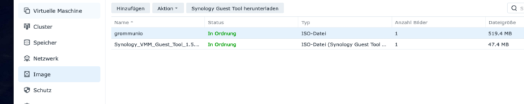

Auch auf die Gefahr hin, dass ich mich (zu) dumm anstelle. ich habe jetzt auf meiner ds620slim in der VMM mal eine VM mit den folgenden Parametern erstellt:

Ich bekomme nach dem Boot der ISO aber dann diese Meldung. Was mich irritiert da ich eine "virtuelle Festplatte" und kein "DVD-ROM" konfiguriert habe.
Kann mir mal jemand seine Konfig für die VM hier posten bzw. mitteilen, wo der Denkfehler liegt? Danke

Das IMAGE mit dem ISO muss erst in den VMM importiert werden ( Über Hinzufügen):Bildschirmfoto 2023-01-08 um 17.40.31.png
Erst dannach kann dieses ISO Image auch für die VM genutzt werden:
Mit deinem absoluten Pfad /Temp/.... funktioniert das nicht.
