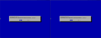

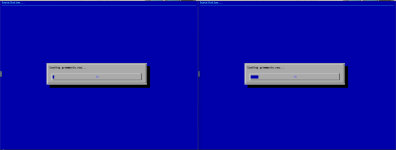

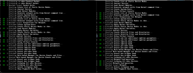

Also ich installiere GRO gerade parallel auf der ds918plus und der ds620slim und jetzt zickt/hängt GRO auf beiden Systemen - und ich habe das ISO Im bereich "Image" eingebunden (und sogar das VMM Guest Tool herunter geladen und im Bereich "zusätzliche ISO" eingebunden) - in beiden Installationen an der gleichen Stelle bei "Startin Show Plymouth Boot Screen ..:". Irgendwer eine Idee WARUM? Vorhin hat er zumindest noch den Fehler angezeigt. Oder macht das GRO Image im Hintergrund jetzt die Installation? Eher nicht, oder? Denn CPU und RAM sind idle.
UPDATE: Habe eben mal fix das "VMM Guest Tool" bei der ds620slim aus dem Bereich "Zusätzliche ISO" entfernt und neu gestartet. Kein Unterschied.

Kann ich bestätigen! Gleiches Ergebnis auch bei mir mit dem ISO GRO 2022.12.1.
Da ich unter PROXMOX auch noch eine Gro Installation laufen habe, schau ich mal ob das am VMM der Syno oder wirklich an den Kernen hängt.
Sind es die Kerne musst du versuchen dir noch ein ISO für die 2022.05.2 zu besorgen. Damit läuft es.

Wähle in der VM als Grafikkarte nicht vmvga sondern vga, dann geht es.
Warum? Keine Ahnung, mit 2022.05.02 ging es zu Anfang auch mit vmvga und jetzt nach einem update nur noch mit vga.

Und ich dachte es liegt an meiner futuristischen Auswahl von "UEFI" als Bios. Die Umstellung hat eben nämlich nix verändert. :rolleyes:

Es ist die Grafikkarte! Kann ich bestätigen!

Aha ... eine Insel ... daran lag es @Caramlo . Danke.
