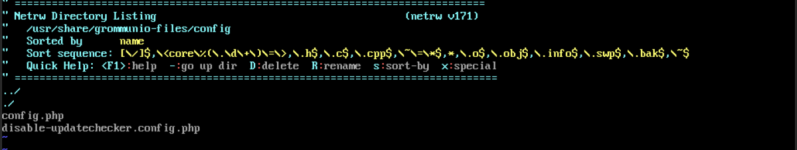

Entsprechend in der config in der VM die Domains und IPs hinterlegen, mit welchen die VM Instanz angesprochen wird.
Habe mal eben in beide Files geschaut. Steht in beiden das gleiche - quasi nichts. Hast Du mal ein Beispiel vom Aufbau (Deiner)?

Die config in Grommunio4S ist sofort erkennbar als NC config, wenn man NC oder auch OC kennt. Also typischer Aufbau.
Was ist denn soooo schwierig, mir Deine config - die persönlichen Daten eben neutralisiert - kurz zu posten? :rolleyes:

Ich habe ja nicht gesagt, das wäre ein Problem
/var/lib/grommunio-files/config/config.php
<?php
$CONFIG = array (
  'overwritewebroot' => '/files',
  'datadirectory' => '/var/lib/grommunio-files/data',
  'logfile' => '/var/log/grommunio-files/files.log',
  'theme' => 'theme-grommunio',
  'logtimezone' => 'UTC',
  'apps_paths' =>
  array (
    0 =>
    array (
      'path' => '/usr/share/grommunio-files/apps',
      'url' => '/apps',
      'writable' => false,
    1 =>
    array (
      'path' => '/var/lib/grommunio-files/apps-external',
      'url' => '/apps-external',
      'writable' => true,
  'memcache.local' => '\\OC\\Memcache\\Redis',
  'filelocking.enabled' => true,
  'memcache.locking' => '\\OC\\Memcache\\Redis',
  'upgrade.disable-web' => true,
  'upgrade.automatic-app-update' => true,
  'updater.server.url' => '127.0.0.1',
  'integrity.check.disabled' => true,
  'updatechecker' => false,
  'has_internet_connection' => false,
  'passwordsalt' => 'xxxxxxxxxxxxxxxxxxxxxxxxxxxxxxxxxx',
  'secret' => 'yyyyyyyyyyyyyyyyyyyyyyyyyyyyyyyyyyyyy',
  'trusted_domains' =>
  array (
    0 => 'localhost',
    1 => 'subdomian.domain.dl',
    2 => 'domain.dl',
    3 => 'mail.domain.dl',
    4 => 'VM-IP',
    5 => 'subdomian.domain.de', (eine weitere für die Testinstallation)
  'dbtype' => 'mysql',
  'version' => '25.0.4.1',
  'overwrite.cli.url' => 'http://localhost/files',
  'dbname' => 'grofiles',
  'dbhost' => 'localhost',
  'dbport' => '',
  'dbtableprefix' => 'oc_',
  'mysql.utf8mb4' => true,
  'dbuser' => 'grofiles',
  'dbpassword' => 'grofiles',
  'installed' => true,
  'instanceid' => 'zzzzzzzzzzzzzzzzzzzz',
  'user_backends' =>
  array (
    0 =>
    array (
      'arguments' =>
      array (
        0 => 'https://subdomian.domain.dl/dav',
      'class' => '\\OCA\\UserExternal\\BasicAuth',
  'mail_from_address' => 'admin',
  'mail_smtpmode' => 'sendmail',
  'mail_sendmailmode' => 'smtp',
  'mail_domain' => 'domain.dl',
  'mail_smtphost' => 'localhost',
  'mail_smtpport' => '25',
  'csrf.disabled' => true,
Reaktionen: 491810

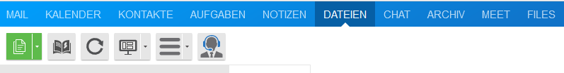

Hi zusammen,
ich habe bisher nur das Files Plugin von "grommunio web" ohne Nextcloud/Files Installation genutzt und mich damit mit dem WebDAV Server der Synology verbunden. Das klappt bei mir leider nicht mehr.
Unter /var/log/phpo-fpm.log finde ich folgenden Eintrag:
[10-Apr-2023 11:43:57] WARNING: [pool grommunio-web-pool] child 14604 said into stderr: "NOTICE: PHP message: [ERROR][AccountStore] Unable to update the account to as FILES_PASSWORD_IV/FILES_PASSWORD_KEY is not set"
[10-Apr-2023 11:45:00] WARNING: [pool grommunio-web-pool] child 15464 said into stderr: "NOTICE: PHP message: [ERROR][AccountStore] Account check failed: Unknown error"
Funktioniert das bei Euch noch?
Ich hatte auch kurz bevor mir das aufegafllen ist nen Stromausfall bei dem die Synology mit weg war... bevor ich mich da jetzt auf die Suche mache, würde es mit viel Arbeit sparen, wenn es mit dem Synology WebDAV Server gar nix zu tun hat.
Danke Euch!

Das ist freilich Mist. Wenn Du in der WebAPP "Dateien" und nicht "Files" meinst, dann läuft das noch.
Ich habe darüber auch eine WebDAV Verbindung mit dem Host/DS und das läuft wie gewohnt.
Hast Du vlt. aktuelle Updates eingespielt? Ist da auch nichts blockiert von der Sicherheit? Neuanlegen bringt nichts?

Versuch es mal mit dem Zurücksetzen auf Werkseinstellungen unter Einstellungen "Dateien".
Danach ggf. den Client beenden und auch die GRO neu starten.Bildschirm­foto 2023-04-10 um 13.09.59.png
