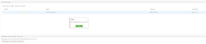

Ich habe eben mal versucht Webdav von meiner GRO zu meiner Nextcloud herzustellen beiße aber auf Granit. Habe ich da ein Denkfehler?
Ich habe es schon mit folgenden Option (jeweils erfolglos) probiert:
Server address: cloud.mydomain.de/nextcloud/remote.php/dav/files/username/
Webdav base path: /nextcloud/remote.php/dav/files/username/
Server address: https://cloud.mydomain.de/nextcloud/remote.php/dav/files/username/
Server address: davs://cloud.mydomain.de/nextcloud/remote.php/dav/files/username/
Langsam aber sicher gehen mir die Ideen aus. Jedes mal bekomme ich diese Meldung:
Andy+
25. Jan 2016
5.371
499
189
Mit Grommunio, mit https://DNS-zur-Grommunio-NC-Instanz und path
/files/remote.php/webdav/
Mit einem sehr wichtigen Unterschied, den ich nun auch gelernt habe. Während es für die Einbindung einer nativen Nextcloud oder Owncloud Instanz egal ist, mit welcher Adresse die WebAPP geöffnet wurde, also mit IP oder irgendeine DNS, Ist es bei der Einbindung der Grommunio-NC Instanz in das Plugin zwingend, dass die WebAPP mit der in der Grommunio-Installation hinterlegten subdomain.domain.dl geöffnet wird. Nur dann und nur mit dieser Einstellung läuft das.
Mit subdomain.domain.dl anmelden, dann brauchst Du im Grunde nichts weiter eingeben, Account anlegen und speichern, erledigt.
491810
20. Jul 2013
578
44
Also wenn ich jetzt nur "https://cloud.mydomain.de" (auch ohne "https://" geht es nicht) eingebe und dann im Feld "Webdav base path" den Wert "/files/remote.php/webdav/" und über "Use grommunio credentials" (hatte ich vorher auch bereits) abwähle und User und Passwort meines Benutzers der Nextcloud eingebe kommt jetzt zwar kein rotes Status-Icon mehr sondern ein gelbes - die Fehlermeldung "An unexpected error has occurred" bekomme ich aber dennoch. Irgendwelche Ideen?
