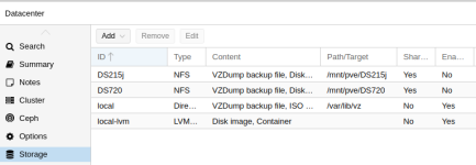

Das Ziel - also im meinem Fall die DS215j - kannst Du dann da auswählen. Vorher muss das Ziel - in meinem Fall die DS215j - natürlich noch bei Storage eingerichtet sein/werden.
Kleiner Hinweis: Sollte ein Storage - in meinem Fall die DS215j - nicht durchgehend vorhanden sein (meine DS215j ist standardmäßig aus), sollte es bei Storage auch nach Gebrauch wieder deaktiviert werden. Proxmox schaut halt permanent nach ob die Storage vorhanden sind und falls nicht gibt es im Sekundentakt einen Log-Eintrag zum fehlen des Storage. Muss ja nicht sein. :)

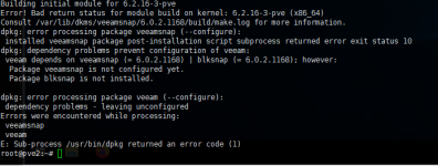

Hab mich grad noch mal an Veeam gewagt. Aktuell scheint die Snapshot-Komponente noch nicht fit für Kernel 6 zu sein, auf dem Proxmox 8 (Debian Bookworm) läuft:

Stimmt bisher ist wohl bei Kernel 6.1 Schluss.
Important! Check considerations and limitations that apply to the list of supported OSes.
Linux kernels version 2.6.32 to version 6.1 are supported.

Gut zu wissen. Noch ein Grund mehr für mich das 8er Update noch nicht zu machen. :LOL: BTW: Ggf. gibt es mit Proxmox 8 auch Probleme bei/mit HA. Zumindest schwirren im HA-Forum einige "Problem"-Postings zum Thema Proxmox 8 herum. Ich habe das Thema aber noch nicht weiter verfolgt.
Jap. Habe ich vorhin auch gefunden. Es gibt noch das Paket "veeam-nosnap", dass keine Abhängigkeiten hat. Damit werde ich es mal versuchen

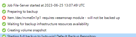

Ok. Ich habs geschafft, mit dem Client zu meiner Veeam Backup & Replication Suite auf dem Windows-Server zu sichern. Allerdings nur ins Standard-Repository und nicht auf die DS. Und er konnte nicht alles sichern, weil man da doch wieder snap braucht. Ich muss wohl auf die Entwickler warten.
