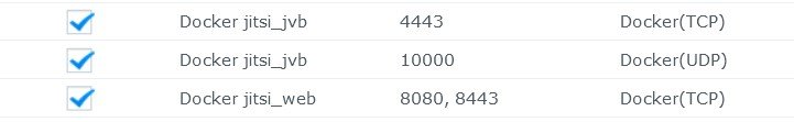

OliverJ
23. Nov 2020
80
Also jetzt wird es aber merkwürdig: Seit ich nochmals die Ports in der Syno-Firewall für Jitsi freigegeben hatte, war das Problem, dass die Verbindung bei Verlassen eines Teilnehmers abbricht, endlich behoben. Und heute: Teilnehmer verlässt den Raum - Crash.
Also schaue ich nochmals in die Firewallregeln ein und - Jitsi taucht dort in der Liste möglicher Anwendungen, obwohl es läuft, plötzlich nirgends mehr auf und lässt sich folglich auch nicht mehr in der Firewall bearbeiten.
Edit: Nach einem jitsi-cli reset tauchten diese nun wieder auf und die Ports ließen sich wieder freischalten bzw. mussten auch erneut freigeschaltet werden. Das werde ich mal im Auge behalten.

Bei mir besteht leider immer noch das Problem, dass eine Konferenz nur mit einem weiteren Teilnehmer möglich ist. Sobald noch jemand hinzukommt, werden bei allen Mikro und Webcam deaktiviert. Das Problem scheint, wie man in einschlägigen Foren nachlesen kann, nicht ganz unbekannt zu sein und wohl damit zusammenhängen, dass ab drei Teilnehmern auf die Videobridge umgeschaltet wird. Dazu muss dann, wie hier ja schon mehrfach angesprochen wurde, den Port 10000 UDP öffnen, was ich sowohl bei meinem Fritz-Router als auch in der Firewall meiner Syno getan habe. Leider klappt es trotzdem nicht.
Kann mir bitte jemand weiterhelfen, was eventuell noch nötig ist, um die Videobridge zum Laufen zu bekommen?
blurrrr
23. Jan 2012
6.204
1.105
248
Könntest erstmal rein von "innen" schauen (Rechner, Tablet, Smartphone + ggf. noch weitere bei Dir ansässige Personen mit einbeziehen). Wenn das schon nicht geht, musste Dir um Portfreigaben und so auch keine Gedanken machen. Funktioniert das allerdings intern, ist evtl. die Portfreigabe bei der Fritzbox nicht richtig angekommen, ggf. mal löschen und erneut hinzufügen.
