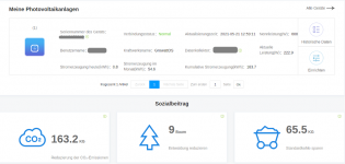

Mein XXL Balkonkraftwerk (1,6kWp) macht seit zwei Tagen auch endlich Betrieb.
Der Zählertausch ist bei mir jedoch nicht umsonst, warte immer noch auf einen Termin vom Elektriker...
Dafür klappt die ZeroExport Funktion sehr gut. Wird aber etwas länger dauern bis sich das amortisiert.
Die Extrakosten für das SMA Energy Meter sind happig, aber dafür zeichnet der jetzt auch den Gesamtverbrauch mit auf.
Also Grafik und Listenjunkie ist das Sunnyportal echt ne feine Sache, bin da echt zu faul mir selbst was zu basteln an Visualisierung.
