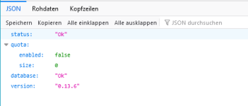

Wenn du "http(s)://<your_server>:<port>/__heartbeat__" aufrufst, was bekommst du zurück?
Ah ok, dann werden die Daten quasi mit den Mozilla Account Credentials zugeordnet und verschlüsselt in der DB abgelegt. Der Syncserver und die DB wissen dann gar nicht was sie ablegen.
Wenn ich das eingebe kommt eine 0 zurück.
Dann hat dein Syncserver keine Verbindung zur Datenbank. Es muss sowas in der Art zurück kommen:
Aber wie das bei diesem Paket eingestellt werden muss, da bin ich raus. Ich nutze die Docker-Variante, die ich im ersten Post beschreibe.
ok, also liegt das Problem zwischen Sync Server und DB.
Wenn ich http://ip-adresse:8132/1.0/sync/1.5 eingebe, kommt wie erwartet unter JSON:
{"status": "error", "errors": [{"location": "body", "name": "", "description": "Unauthorized"}]}
Edit: Nach komplettem Löschen und Neuinstallieren kommt der gewünschte Screen:
Verbindung steht. Logs schreiben Success Sync, aber der Mobile FF auf Android mag noch nicht Trotzdem Danke schon mal.
