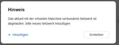

Ja, das hatte ich zuerst auch, aber ich bekomme beim Start der VM dann
Abgesehen von der seltsamen Übersetzung kann es dann eigentlich nur an dem Bond liegen. Ich unterstelle mal, Du hast das bei Dir nicht.

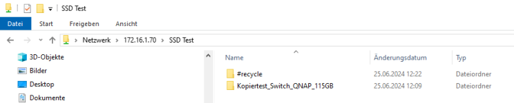

Es gab öfters das folgende Thema: Bei einer auf dem UGREEN NAS laufenden VM kann nicht auf die SMB-Freigaben im NAS selbst zugegriffen werden.
Das ist auch korrekt (habe es geprüft und ganz klar ein Bug von UGREEN in deren Netzwerkstack oder deren VMM), solange man die Netzwerkschnittstelle nutzt, die der VM zugeordnet ist. Wenn man die zweite Netzwerkschnittstellen dafür nimmt, geht es.
Das ist natürlich ein Bug im VMM von UGREEN, da dort die Daten in der VM tatsächlich extern über Netzwerk verarbeitet werden müssen, was sonst intern passiert.

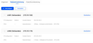

Bei mir sieht das Netzwerk im NAS so aus:
In der VM auf dem NAS so:
Zugriff auf den internen SMB-Share am NAS an sich funktioniert nur über \\172.16.1.70 (zweite NIC am NAS) und nicht über \\172.16.1.60 (erste NIC am NAS und der VM zugeordnet)

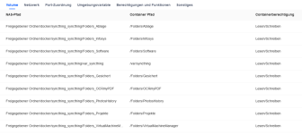

Andy+
25. Jan 2016
5.394
512
Was Du zeigst, sind SMB-Verbindungen von einem Windowsrechner aus. Ich meine aber Hostlaufwerke in einer VM zu mappen oder mounten, um dann mit Syncthing in der VM darauf zugreifen zu können. Wenn ich dann dort externe Devices integriere, kann ich über die VM die Syncs durchführen statt über Docker.
In Docker habe ich die Möglichkeit, die Hostverzeichnisse zu integrieren, das geht in einer VM wahrscheinlich nur über das dortige Linux.
