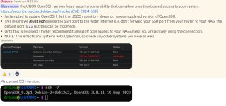

bezgl SSH Lücke
Also wenn man auf der Kiste ein "apt update" macht und dann ein "apt upgrade" würde die Kiste gerne einen neue SSH shell und server installieren . Zusammen mit 82 anderen Packeten.
Reading state information... Done
85 packages can be upgraded. Run 'apt list --upgradable' to see them.
Nur geht dann was kaputt ?
Ich hatte letzte Woche den Effekt als ich das gemacht habe fuhren keine VMs mehr hoch. Ob das ursächlich mit dem update zusammenhängt weiss ich nicht . Aber nach einem Werksreset ging alles wieder.
openssh-client/proposed-updates,stable-security 1:9.2p1-2+deb12u3 amd64 [upgradable from: 1:9.2p1-2+deb12u2]
openssh-server/proposed-updates,stable-security 1:9.2p1-2+deb12u3 amd64 [upgradable from: 1:9.2p1-2+deb12u2]
openssh-sftp-server/proposed-updates,stable-security 1:9.2p1-2+deb12u3 amd64 [upgradable from: 1:9.2p1-2+deb12u2]
Ich würde das mit dem -apt sein lassen.
Wenn du den SSH-Port nicht nach außen erreichbar gemacht hast, besteht da keine Gefahr. Falls doch, ist der sicherlich unabhängig von dieser Lücke entsprechend abgesichert.
Da würde ich auch nicht eingreifen.
Alle Dateiversionen sind sicherlich mit UGOS abgestimmt und werden daher mit den Systemupdates mit geupdated, sofern erforderlich. Mit dem DSM ist das übrigens nicht anders, sonst könnte man da auch einiges auf einen neueren Stand bringen.
