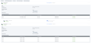

Ich habe von meiner alten Syno ein Config-Backup gemacht und diese auf dem virtuellen DSM des RAID1 NVME Volumes auf dem Ugreen wiederhergestellt.

Dann macht SHR in DSM Sinn, denn da bist du nicht auf einen RAID Typ festgenagelt - so kannst du dann mit SHR problemlos erweitern:
Ich habe bei mir fixe RAID-Typen gewählt, da die Anzahl der Platten sich hier nicht mehr erhöht und die HDD's erst vergrößert wurden - sollte ich mir Speicher benötigen, muss ich quasi alle 4 HDD's nacheinander tauschen - aber der Platz aktuell wird noch Jahre reichen ;)
