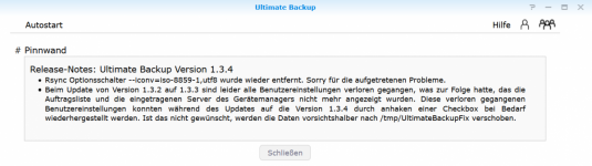

Ok, deinstalliert und auf Volume 1 neu installiert. Bei Erststart wird noch dieses Bild angezeigt (wie bisher, hatte ich nur vergessen zu erwähnen):

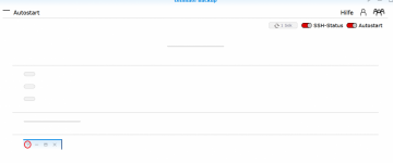

Danach (also noch Button "schließen" oder Neuaufruf) nur der rudimentäre Bildschirm:
