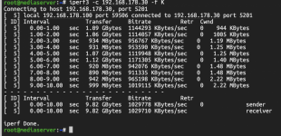

Sorry, aber das ist "viel" zu wenig. Ich hab grade mal bei produktiven (*husthust* :D) System geschaut, kann also schon garnicht die "volle" Performance kommen, aber da liegt's bei mir bei "1.09 GBytes 9.39 Gbits/sec". Ist jetzt aber von einem Gluster-Node (Intel X550-T2) zu einer Syno (Intel X540-T2, lokales iperf3-Paket) via Switch (beide Geräte via Bond (A/P) an 2 Switche angeschlossen). Bevor die Frage jetzt aufkommt: Jou, in "beide" Richtungen :)
EDIT: Vielleicht mal Kabel tauschen, oder so? Grundsätzlich liest sich das nämlich erstmal so, als wäre da ggf. doch einiges im argen... Über den Client (Linux/BSD?) solltest Du "eigentlich" auch die Retransmissions sehen (TCP), was dann wiederum ein Indikator für ein defektes Kabel (oder irgendeine sonstige Leitungsstörung) sein kann.
die volle Performance KANN nicht kommen, da sind die HDDs der limitierende Faktor 600 Mbytes im iperf hätte ich gern in einer nützlichen Anwendung. 500 MB bekomme ich auch beim Dateikopieren kurzfristig hin - Filestation. Dann brichts zusammen auf 1 Gig Speed
Da wird die Netzwerk-Performance gemessen, nicht die Platten-Performance und deswegen ist das auf Deinem Screenshot auch "zu wenig". ich komm mit einer gummeligen SSD (500MB/s) - Gegenstelle Raid6 - auch nicht auf 1GB/s, die NIC-Transferleistung aber schon. Es geht ja nur darum den Netzwerkdurchsatz zu messen und nicht, was die Platten können.
Je nachdem, WAS Du da gemacht hast, kann es natürlich mit der Disk zu tun haben, aber wenn wir einfach nur von "-c" und "-s" (+ sonstwas, nur nicht "-F") ausgehen, ist das ein Memory-zu-Memory-Ding :)

Kurzum: Wenn Du 10G-NICs hast, sollten da auch um die 1GB/s bei rumkommen und nicht nur 5-6GB/s und DAS ist "viel zu wenig" (also völlig ohne Bezug auf die Platten). Kann natürlich sein, dass Quelle/Ziel irgendwo limitieren (z.B. CPU), aber mit den Platten hat das nix zu tun...
EDIT: Deswegen ging ich auch in die Richtung der Netzwerk-Fehler, dass man da einfach mal nachschaut, ob es irgendwelche Problemchen gibt ??
hmm, nunja, kann nur zwei Traqnsceiver kaufen und ein anderes Kabel..... Das existierende ist ein fixfertiges incl. Transceivers 1m.
Wie komm ich denn an Fehlerwerte ohne Switch?
Sind denn irgendwelche "Retransmissions" zu sehen?
https://superuser.com/questions/130...transmissions-across-the-network-using-iperf3
Da sieht man zum einen die "Retr"-Werte in der iperf3-Ausgabe, zum anderen es aber auch noch um die Interface-Konfigurationen. Mag auch sein, dass Du Dir ggf. selber ins Knie schiesst, wenn das ganze via Docker läuft. Ich würde es einfach mal "direkt" mit dem iperf3-Paket auf der Syno versuchen (ohne Docker halt, und auch mal ganz ab von dem NAT-Kram).

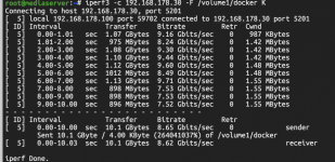

Na das sieht doch schon um einiges besser aus... :) Da das jetzt geklärt wäre, mal zurück zum Thema:

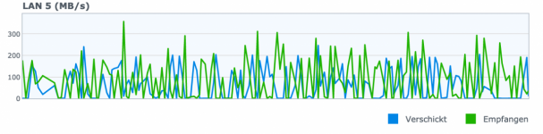

Nur Hyperbackup (welches ich nicht nutzen will), kommt mal in der Spitze auf 200 Mbyte. Alle anderen Programme irrlichten bei 50 Mbyte.
Hier wären mögliche Themen z.B. Window-Scaling bzw. die Art, wie die Daten übertragen werden. Das Problem bei jeglicher Art von Datenübertragung ist, dass - wie allgemein bekannt (?) - die zu übertragende Datenmenge. Wenn bei rsync einzelne Dateien abgeglichen werden, einzeln übertragen werden und ggf. noch eine Verschlüsselung läuft, "tröpfelt" es halt nur von der Performance, so dass man eigentlich "nie" annähernd auf die maximal Werte kommt (es sei denn, dass es sich um sehr große Dateien handelt). Das Problem durch die 10G verstärkt sich natürlich jetzt umso mehr, da wesentlich mehr Bandbreite zur Verfügung steht und Dateien von z.B. 1GB binnen 1 Sekunde übertragen sind, so dass das System auch erst garnicht richtig in Fahrt kommen kann ("Hier haste... " -> "Geht noch schneller?" -> "Klar, da geht noch einiges mehr!" -> "Sorry, schon fertig!"). Bei anderweitiger Backupsoftware, wird i.d.R. erstmal ein bisschen "gesammelt", komprimiert und dann übertragen, ist also auch immer eine Frage, wie die Backupsoftware selbst agiert.
Für einen "ganz normalen" Performance-Test würde ich auch hingehen und einfach mal etwas "dickeres" (min. 10GB, besser 50+GB) rüberschieben, könnteste evtl. auch mit der mit der "-F" Option bei iperf3 mal durchtesten, was Sender und Empfänger leisten könnten. Im Anschluss ggf. mal ein Share mounten (NFS wäre wohl nicht so verkehrt) und via "cp" was grösseres rüberschubsen und dabei mal die Leitungswerte im Auge behalten. Damit hätte man einfach erstmal Fakten (ohne Bezug auf irgendeine Backup-Software).
Mit der Backupsoftware kann man sich dann noch immer rumschlagen ??
obiges ipfer lief mit -F
reale Simulation mit Hyperbackup 800 MB Dateien im Schnitt 150 MB/s Durchsatz. Also besseres 1 Gbit. Ist doch Grütze
Mal "einfach so" was via NFS rübergeschoben und auf die Auslastungswerte geschaut? Einfach mal eine 50GB-Testdatei mit dd oder so erzeugen und die mal rüberschubsen.
Problem gelöst. Test mit anderer Backup Software (urbackup).
Problem war irgendwas mit meiner ISCSI LUN Anbindung (war Synology noch nie heldenhaft). Nach löschen des LUN und nur noch native NFS4 sah es dann so aus wie oben.
