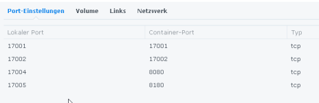

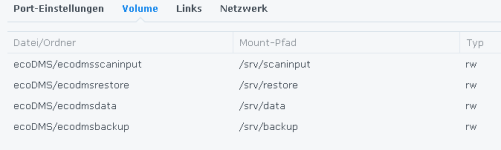

Ich hoffe mir kann jemand helfen. Auf meinem NAS habe ich heute ecoDMS 21.12 installiert. Es gibt zwei Probleme. Einerseits importiert ecoDMS nicht automatisch aus dem scaninput-Ordner und außerdem startet ecoWORKZ nicht. Hier die Meldungen und Screenshots:
1.) Fehler auf Linux-Console:
"de.ecodms.workflow.ProcessStarter | run | 2022-05-18 14:22:56,752 |ERROR| /opt/ecodms/workdir/scaninput not exists, ignore."
Das sind meine Einstellungen

"/opt/ecodms/workdir/scaninput not exists, ignore."
Ist relativ eindeutig, der Ornder ist nicht eingebunden.
Was hast du unter "Volume" hinterleget?
Ja klar, aber der Ordner existiert und ist eingebunden. Die Screenshots waren beim speichern verloren gegangen. Jetzt sind sie im Ursprungsbeitrag enthalten. Da sieht man es.
Hallo @cscarn,
eventuell hilft Dir die Seite 8 vom ecoWORKZ-Handbuch weiter.
2.2.2 Verzeichnis für Datei Import
Datei/Ordner: z.B. Beispielordner/ecoWORKZ Dateiimport Mount-Pfad: z.B. /srv/Dateiimport
Dieser Ordner ist bei Dir nicht angelegt worden.
Gruß
Crashandy
Reaktionen: AllinOne
Hast Du mal versucht, den aus dem volume mapping im Docker zu löschen und das mapping neu anzulegen? Vielleicht ist da etwas schief gegangen.
Zu ecoWorkz kann ich nichts sagen aber die Einstellungen zu deinem Scaninput Folder sehen eig. gut aus.
Ich würde das probieren, was @Stationary geschrieben hat. Sonst kannst du dich mal per shell mit dem container verbinden (docker exec -it "CONTAINERNAME" /bin/bash) und schauen ob du z.b. unter /srv/scaninport eine Datei erstellen kannst und diese auch wirklich unter ecoDMS/ecodmsscaninput zu finden ist.
