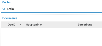

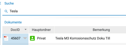

Habt ihr auch Probleme mit der Suche nach dem Update? Ergebnis der Suche nach Tesla in allen Ordnern oder wie hier in einem in dem ich weiss, dass es im Text Tesla gibt aber auch in den Beschreibungen. Es ist keine Suchmaske eingestellt.
Diesen Eintrag findet er neben dutzenden weiteren nicht.

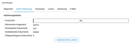

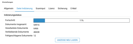

OK Habe was gefunden. Werden nach dem Update die Dateien neu indiziert? Das wäre mit 347 Dokumenten mehr als langsam nach ca. einer Woche?
Bei dir sind aber noch Dokumente in Bearbeitung. Ist das korrekt? Ich muss leider sagen. dass bei mir die Suche nach dem Update auf 24.02 einwandfrei läuft.
Ging aber nicht weiter und habe das Update gleich nach Release geupdatet. Habe mal den container neu gestartet. Jetzt läuft die Indizierung. Nur heads up lohnt sich mal nachzusehen in den Einstellungen. Es wird einem bewusst wie wichtig die Suche ist. Ohne finde ich rein gar nichts was älter als eine Woche ist. Schön wäre auch die Suche nach Teilwörtern. Also, dass die Suche nach Meer auch das Meerschwein findet. Das ist aktuell nicht so.
