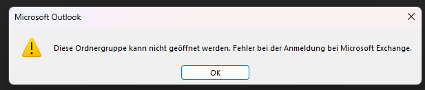

Verständnisproblem gelöst. Und schon präsentiert sich das zweite Problem.
Ich habe das Postfach wie von @Andy+ im Foto gezeigt eben bei mir eingebunden.
Wird mir auch positiv bestätigt. Das Postfach "admin@domain.de" habe ich nur auf
der GRO1 und nicht auf der K4S doer der GRO2. Also verbindet er sich mit der GRO1.
Das Routings geht auch bzgl. autodiscover.domain.de und exchange.domain.de auf
die GRO1 und nicht mehr auf die K4S. Dennoch klappt es mit dem Postfach nicht.
[Grafik entfernt]
Outlook öffnet dann den angezeigten Ordner nicht. Stattdessen gibt es diesen Fehler.
Wieso er jetzt Probleme mit der lokalen Datendatei hat ist mir aber schleierhaft. :rolleyes:

Hast Du ein neues Konto angelegt oder das bestehende genommen?
491810
20. Jul 2013
578
44
Ich habe ein neues Konto angelegt. "test@domain.de". Das gibt es nur auf der GRO1 auf der ds918p.
Eben bekam ich endlich auch mal eine belastbarere Fehlermeldung als das bisherige Gemecker angezeigt:
File: outlook\pstprx\storeas\Utils\AirSyncStatusCodes.h
Line: 226
HTTP/1.1 403 Forbidden
FolderStatus: 403
To re-try press F9...
Fehlercode: 0x80004005

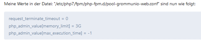

Bei der Version von Andy+ (2022-12-1) gehört der enspechende Eintrag aber wenn überhaupt in die /etc/php8/fpm.... und nicht in die /etc/php7/fpm...

Also bei
Komisch. Ich habe die Einträge gemäß dem letzten Posting @FricklerAtHome auch bei mir in der php8 abgeändert und ebenfalls
im Anschluss den Dienst neu gestartet und bei mir läuft phpfpm und die die WebGUI problemlos. Da sieht man mal die Unterschiede.
@Andy+ und ich habe die selbe Version im Einsatz. Da ist jetzt die Frage,warum klappt das bei ihm nicht bei mir aber. Hier mal meine php8:

Ich habe meine Config mal testweise so geändert und Deine Werte @Andy+ eingetragen. Dennoch startet der php-fpm wieder normal:

Hast Du mal meine Einträge mit Deinen Abgeglichen? Ggf. irgendwo einen Typo eingebaut der zum Versagen beim Neustart geführt haben kann?
