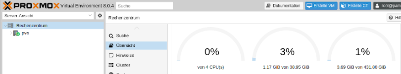

Ich habe eben endlich auch mal das Update von 7 auf 8 gemacht, was allerdings dann auch direkt in die Hose gegangen ist. :ROFLMAO: Kernel Panic und die Boot-Partition war hinüber - oder so ähnlich. :rolleyes:
Ich habe aber erst gar nicht nach der Ursache gesucht, sondern gleich Proxmox 8 neu installiert. :)
Meine 7er Version war eh die die bereits von Anfang an lief und mit der ich gerade in der Anfangszeit einiges durchprobiert und installiert hatte. Dabei habe ich damals sicherlich auch den ein oder anderen Bock geschossen und irgendwelchen "Schrott" auf dem System hinterlassen. Somit habe ich mich eben spontan für einen sauberen Neuanfang entschieden, statt jetzt großartig danach zu suchen wie ich das Problem fixen kann. Meine VMs habe ich eh gesichert und so hält sich die Neueinrichtung natürlich in Grenzen. Zweite Platte und NAS wieder einbinden. Intel 4-Port NIC passend einrichten. VMs restoren und dann sollte alles wieder funktionieren. Außerdem kommt man so nicht aus der Übung. :LOL:

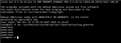

Was ich bei dem o.g. ToDo noch vergessen hatte :) und was ja vielleicht auch andere User hier interessiert: Standmäßig ist die CPU meines Fujitsu auf "performance" eingestellt. Da ich aber festgestellt habe das das für die bei mir laufenden VMs nicht wirklich notwendig ist und ich auch den Stromverbrauch des Fujitsu bei einem 24/7 Betrieb soweit es geht reduzieren möchte, habe ich CPU noch auf "powersave" eingestellt. Wie das geht ist z.B. hier beschrieben.
Wer sich nur den aktuell bei sich eingestellten Modus anschauen will ruft einfach folgenden Befehl auf
# cat /sys/devices/system/cpu/cpu*/cpufreq/scaling_governor
Bei mir sieht das Ergebnis jetzt so aus, sprich die CPU läuft jetzt durchgehend im Powersave-Mode.

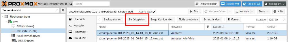

Die VM dann erstellen lassen. Nachdem das erfolgt ist die VM auswählen und dort dann den Menüpunkt Backup auswählen. Sofern man den Speicherort der Backups (hier meine DS720+) als Storage richtig eingebunden hat erscheinen dann automatisch die Backups zur Auswahl (hier z.B. vzdump-qemu-101- .....) Dann das Backup auswählen und oben auf den Zurückspielen Button klicken.
Dann startet das Restore und das ausgewählte Backup wird zurückgespielt. Nachdem der Prozess abgeschlossen ist sollte die zurückgespielte Ursprungs-VM wieder vorhanden sein und natürlich auch funktionieren. Bei meinen VMs war das der Fall. Beispiel meine Test-HA VM.
Anm.: Ich habe keine Ahnung ob das jetzt alles so richtig war und/oder ob man den Backup- und Restore-Prozesse unter Proxmox ggf. anders macht. Mir erschien dieser Ablauf bei einem Restore Proxmox 7 --> Proxmox 8 passend und letztendlich hat bei mir auch alles reibungslos funktioniert.
@plang.pl In dem Beitrag geht es ja eigentlich um Dein HomeLab, :) aber da hier schon etliche Infos stehen wie man was und wie mit oder unter Proxmox macht, denke ich das das hier schon passen sollte.
Du könntest dir das Anlegen der VMs vorher glaube ich sparen, wenn du direkt auf den Storage gegangen wärst und da Backup angeklickt hättest. Da siehst du dann alle Backups und kannst die einfach anklicken und restore klicken.
Etwas in der Art hatte ich auch schon vermutet, :) aber vorhin so spontan nicht gefunden. :ROFLMAO: Egal meine VMs laufen jetzt wieder, aber wenn das auch so wie von Dir beschrieben und somit noch einfacher geht, um so besser. Dann weiß ich das jetzt für's nächste Mal :LOL: und andere User natürlich jetzt auch. Danke. (y)
Wie schon gesagt bin ich gestern gar nicht auf die Idee gekommen - da habe ich wohl :sleep: - aber ich habe es eben dann doch mal probiert und durchgespielt. :) Du hast vollkommen Recht. Das mit dem erst eine VM erstellen kann man sich sparen und das Restore auch direkt aus dem Storage heraus zurückspielen.
Das letzte Mal das ich ein Restore einer VM unter Proxmox gemacht habe ist bestimmt schon rund ein Jahr her und damals werde ich das vermutlich auch direkt aus dem Storage heraus gemacht haben, aber *** Ausrede Anfang *** im Alter wird man halt vergesslich. *** Ausrede Ende *** :LOL:
--> Was ich in #288 beschrieben habe (erst VM erstellen) ist für ein Restore einer VM nicht notwendig.
