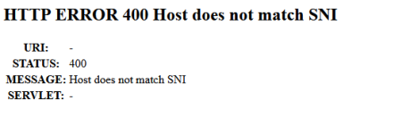

Der Vorteil: Ich habe jetzt die Weboberfläche zur USV im Netzwerk erreichbar und kann da auch was einstellen. Ich hätte das Ganze gerne noch über meinen Reverse Proxy geleitet. Doch das will der Webserver anscheinend nicht:
Zugriff via IP und Port funktioniert. Ich hab auch schon dazu recherchiert und nur eine "Meldung" gefunden und die ist unbeantwortet: https://community.se.com/t5/APC-UPS...NI-when-running-PowerChute-behind/td-p/438279
Ich hab auch schon manuell die ganzen Config Daten im Programmverzeichnis durchsucht. Doch dazu kann man nix einstellen...

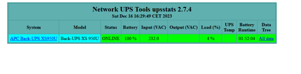

Heute wollte ich das Konstrukt mit der USV mal weiterspinnen. Dabei ist mir aufgefallen, dass die Daten, die PowerChute in der WebUI anzeigt, nicht stimmen. Dies betrifft unter anderem die Last (0%) und den Batterie-Stand (10%). Ich habe dann recherchiert und herausgefunden, dass die PowerChute Business Edition nicht mit der Back-UPS funktioniert, sondern nur mit höherwertigen Modellen. Dann wollte ich die PowerChute Personal Edition installieren mit dem Ergebnis, dass der Installer den Dienst verweigert, da die Windows-Edition nicht kompatibel ist (Windows Server 2019). Dann auf Windows 11 installiert. Da geht es, allerdings kann die Personal Edition kein SNMP. Also weiter gesucht und "PowerChute Serial Shutdown" gefunden und installiert. Funktioniert auf dem W2K19, allerdings dort ebenfalls ohne SNMP. Dann habe ich diverse 3rd Party Tools getestet, um einen NUT- oder SNMP-Server bereit zu stellen unter Windows. Alles gescheitert. Ich habe dann überlegt, die USV wieder an die DS zu hängen. Dann habe ich allerdings den Nachteil, dass ich die USV selbst nicht managen kann UND ich "nur" 5 Hosts für den Zugriff auf den NUT-Server einrichten kann. Dann bin ich einfach hergegangen und hab den USB-Port der USV zusätzlich zum W2K19 noch an einen Linux-Server durchgereicht. Dort bin ich gerade dabei, irgendwie einen NUT-Server bereit zu stellen für die DS und die anderen Hosts. Auf jeden Fall schon mal positiv: Die PowerChute WebUI ist aus dem Netzwerk erreichbar und der kleine Webserver des USV-Monitorings auf dem Linux-Server. Sobald ich allerdings unter Linux auf die USV zugreife, erscheint im Treiber-Manger unter Windows ein Fehler und PowerChute kann nix mehr machen. Ist mir aber egal. Wenn ich mal was einstellen muss, fahr ich den Dienst auf der Linux Maschine runter, stelle mein Zeug ein und fahre den dann wieder hoch.
Diese Anleitung hat geholfen: https://technotim.live/posts/NUT-server-guide/#nut-ups-server

Nun einige Zeit später. Ich habe mich immer wieder gewundert, warum mein Server plötzlich offline ist. Der NUT-Server meldete immer wieder "ERROR: Data Stale". Nach meiner Recherche liegt das wohl an der Antwortzeit der USV. Per default schaltet der NUT-Server die Versorgung der Geräte ab, wenn er nach 15 sek keine Antwort von der USV erhält. Ich habe daraufhin sowohl die "Dead Time" auf 45 sek erhöht als auch die USV nur noch dem NUT-Server zugewiesen und nicht mehr dem Windows-Server. Wenn ich jetzt mal via PowerChute auf die USV will, dann ändere ich einfach fix die Zuweisung des Geräts in Proxmox. Ist der sauberere Weg, denn eigentlich geht es technisch nicht, dass ein USB-Gerät an zwei VMs durchgereicht wird.
Aktuell verteilt der NUT-Server die USV im Netz. Davon liest die DS ihre Daten (via Netzwerk-USV-Server). Da muss man Synology schon wieder was ankreiden. In der UI der DS nennt sich das "Synology USV-Server". Da spielt es allerdings keine Rolle, ob der USV-Server auf einer DS läuft, oder nicht. Lediglich die Zugangsdaten für den Server sind nach meiner Recherche in DSM gecodet und nicht änderbar. So muss der USV-Server die USV mit dem Nutzer "upsmon" und dem Passwort "secret" anbieten, sonst loggt sich die DS nicht ein. Ziemlich dumm, aber immerhin hinnehmbar. Die DS kann sich aber auch mit SNMP an einen beliebigen USV-Server verbinden. Da bin ich grad am Testen. Der Linux-Server stellt aktuell zusätzlich zum NUT die Daten auch via SNMP bereit, aber grad kann sich die DS da nicht anmelden. Warum auch immer.

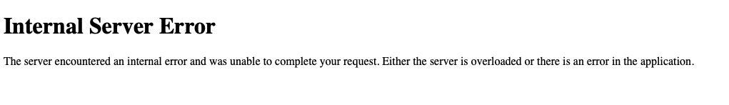

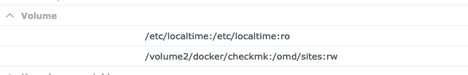

Ich habe meine "Test" Installation von Check mk an die wand gefahren in dem ich via Containermanager das Update gestartet habe.
Die Daten werden natürlich außerhalb des Containers abgelegt:
Leider erhalte ich nur noch einen:
Ach ja ein recreat hat nichts gebrach :rolleyes:
Gibt es da noch etwas zu machen

Toby-ch
02. Okt 2013
453
@alexhell
Die Panik war umsonst ich habe jetzt nochmals aktualisiert und der Container war erreichbar.
Einzig was ich gemacht habe die Rechte des Dockers Ordner auf der Synology aktualisiert. aber keinen weiteren neue start.

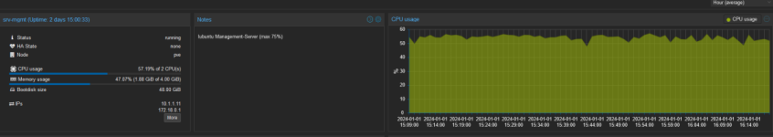

5.408

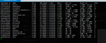

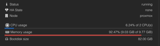

Ich hab hier seit einigen Tagen ein komisches Phänomen. Wenn die VMs länger als 1-2 Tage laufen, haben sie dauerhaft eine Auslastung zwischen 50 und 60% (laut Proxmox). Dies betrifft ALLE Linux-VMs, Windows nicht. Wenn ich in die VM selbst kucke (Docker stats, htop), ist die Auslastung nicht höher als 10%. Auch mein Monitoring mit Prometheus + Grafana zeigt eine Auslastung der VM von max. 10%. Es ist definitiv so, dass Proxmox das entweder falsch anzeigt oder aus irgendeinem Grund ein immenser Overhead bei der Virtualisierung entsteht. Es ist auch so, dass wenn eben alle VMs in diesem Zustand sind, das Proxmox jede einzelne mit 50-60% Auslastung anzeigt, wird die Auslastung des Hosts mit 70-80% angezeigt. Das ist in der Tat ein Problem, da dementsprechend auch die Lüfter hochdrehen.

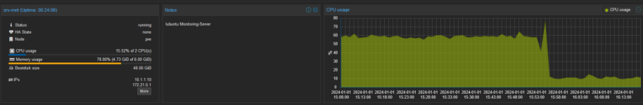

Wenn man die VMs neu startet, ist die Auslastung wieder bei 5-10% für einige Tage. Hier mal in Bildern, was ich meine:
Die Auslastung der VM "Management-Server" (Laufzeit einige Tage):
Die Auslastung der VM "Monitoring-Server" (kürzlich neu gestartet - die Auswirkung sieht man schön am Grafen rechts, sie ging mit dem Neustart deutlich runter):
Und nun die aktuelle Anzeige im Grafana:
Also hier zeigt die Auslastung der VM auch nur 7% beim Management-Server, während Proxmox über 50% anzeigt. In der VM soweit alles ok:
htop:
docker stats:5.png
Auf dem Dingens läuft so wie auf allen Servern quasi alles in Containern und nix ist nativ installiert, so wie auf den anderen Servern auch.
Keine Ahnung, was da los ist. Eventuell versuche ich einfach mal den RAM der VMs hochzuschrauben.
Vielleicht hat irgendjemand noch nen Punkt, wo man ansetzen kann. Recherchiert hab ich schon zuhauf ohne Erfolg
Jim_OS
05. Nov 2015
5.069
2.269
259
Moin,
was die CPU-Last betrifft und je nach verwendeten BS in der VM: Falls Du pve-qemu-kvm=8.1.2-6 laufen haben solltest ist das scheinbar ein bekannter Bug und die Empfehlung lautet ein Downgrade auf pve-qemu-kvm=8.1.2-4 zu machen.
BTW was die RAM-Auslastung betrifft und unabhängig von Deinem CPU-Last-Problem: Das PVE aufgrund des RAM-Caching andere Werte anzeigt als es z.B. eine VM macht wirst Du ja sicherlich wissen. D.h. die Anzeige eines z.B. zwei- oder dreifachen RAM-Verbrauchs bei PVE ist noch kein Grund sich irgendwelche Sorgen zu machen. :)
Reaktionen: plang.pl und maxblank

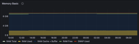

Bei mir zeigt Proxmox auch eine Auslastung von 90% vom RAM an.
HTOP zeigt aber gerade mal einen RAM Verbrauch von 2,5GB von 10GB an.
Wenn ich dann aber in Grafana gucke, dann sehe, dass der RAM voll mit Cache + Buffer Daten ist.
Daher wahrscheinlich die unterschiedliche Anzeigen. Proxmox unterscheidet nicht womit der RAM gefüllt ist, während HTOP das wohl beachtet.....
