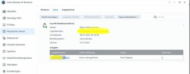

inner AB4B Übersicht steht nun sehr schön der PC/Mac und der physische Server ... beide ja auf meinem Dualboot-HP ... mühsam ernährt sich das Eichhörnchen ;)
Danke, nicht nur Euch @Benie und @Tommes und @ctrlaltdelete , für die teilweise Engelsgeduld die Ihr da aufbringt (y)
