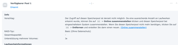

So sieht das jetzt aus:
Was ist zu tun das ich auch auf diesem Laufwerk an die Daten komme ?

@spike01 Lies doch mal den Text in Deinem eigenen Screenshot! Auf die 3 Punkte klicken und danach auf "Online zusammenstellen" Was passiert dann?
14.698
6.500
569
Du musst jetzt online zusammenstellen.

Getan... der gleiche freigegebene Ordner ist nicht da, sondern mit einer 1 dahinter... .passt
Ich habe das schon gelesen... hatte nur Angst ich schiesse alles ins Nirvana.......

Ja, weil der Ordner über das Einspielen der Konfig diesen Ordner schon angelegt hatte.
