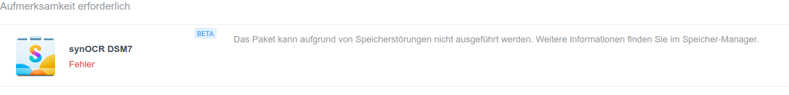

Hi,
bei mir kommt leider folgende Fehlermeldung beim öffnen von synOCR.
Habt Ihr eine Idee woran das liegen könnte, bzw was abhilfe verschaffen könnte?
DS416play mit Docker (manuell installiert aber läuft)
DSM 7.1.1-42962 Update 5
synOCR_DSM7_v1.3.1 (manuell installiert, hier kam beim installieren aus der Paketquelle auch eine Fehlermeldung)

Hallo Community,
leider lässt sich synocr nicht auf meinem NAS (DS920+, DSM 7.1.1-42962 Update 5 und lauffähigem Docker) installieren. Folgende Versionen synOCR_DSM7_local_BETA und synOCR_DSM7_v1.3.3 habe ich via Paketzentrum installiert und beide Versuche brechen mit der Fehlermedlung ab: "synOCR DSM 7" konnte nicht installiert werden.
Im Log vom Protokoll-Center ist ein Eintrag Failed to install package [synOCR DSM7].
Wenn Ihr mir Tipps geben könntet um synocr zu installieren, wäre ich Euch sehr dankbar.

Ich habe gerade nocheinmal synocr 1.3.3 installiert und LogAnalysis gibt mit Filter "synocr" folgendes aus...
Treffer in /var/log/synoscgi.log Zeile 1231...
2023-06-29T17:51:14+02:00 nas synoscgi_SYNO.Core.Package.Installation_1_upload[10910]: pkgverify.cpp:299 Failed to verify package, spk=[/volume1/@tmp/upload_tmp.109100] result=[{"action":"prepare","beta":false,"betaIncoming":false,"error":{"code":289,"description":"spk is not from synology"},"installReboot":false,"package":"synOCR","packageName":"synOCR DSM7","stage":"prepare","success":false,"version":"1.3.3"}]
Treffer in /var/log/synoscgi.log Zeile 1232...
2023-06-29T17:51:24+02:00 nas synoscgi_SYNO.Core.Package.Installation_1_install[11295]: pkgverify.cpp:299 Failed to verify package, spk=[/volume1/@tmp/upload_tmp.109100] result=[{"action":"prepare","beta":false,"betaIncoming":false,"error":{"code":289,"description":"spk is not from synology"},"installReboot":false,"package":"synOCR","packageName":"synOCR DSM7","stage":"prepare","success":false,"version":"1.3.3"}]
Treffer in /var/log/synoscgi.log Zeile 1233...
2023-06-29T17:51:24+02:00 nas synoscgi_SYNO.Core.Package.Installation_1_install[11295]: privilege_api.cpp:593 Failed to set default owner of synOCR [0x2000 bdb_get.c:40]
Treffer in /var/log/synoscgi.log Zeile 1234...
2023-06-29T17:51:24+02:00 nas synoscgi_SYNO.Core.Package.Installation_1_install[11295]: pkginstall.cpp:1058 Failed to install package, spk=[/volume1/@tmp/upload_tmp.109100] result=[{"action":"install","beta":false,"betaIncoming":false,"error":{"code":313,"description":"failed to revise file attributes"},"installReboot":false,"installing":true,"language":"ger","last_stage":"prepare_install","package":"synOCR","packageName":"synOCR DSM7","spk":"/volume1/@tmp/upload_tmp.109100","stage":"install_failed","success":false,"username":"admin","version":"1.3.3"}]
Treffer in /var/log/synoscgi.log Zeile 1235...
2023-06-29T17:51:33+02:00 nas synoscgi_SYNO.Core.Package.Installation_1_install[11404]: pkgverify.cpp:299 Failed to verify package, spk=[/volume1/@tmp/upload_tmp.109100] result=[{"action":"prepare","beta":false,"betaIncoming":false,"error":{"code":289,"description":"spk is not from synology"},"installReboot":false,"package":"synOCR","packageName":"synOCR DSM7","stage":"prepare","success":false,"version":"1.3.3"}]
Treffer in /var/log/synoscgi.log Zeile 1236...
2023-06-29T17:51:33+02:00 nas synoscgi_SYNO.Core.Package.Installation_1_install[11404]: privilege_api.cpp:593 Failed to set default owner of synOCR [0x2000 bdb_get.c:40]
Treffer in /var/log/synoscgi.log Zeile 1237...
2023-06-29T17:51:33+02:00 nas synoscgi_SYNO.Core.Package.Installation_1_install[11404]: pkginstall.cpp:1058 Failed to install package, spk=[/volume1/@tmp/upload_tmp.109100] result=[{"action":"install","beta":false,"betaIncoming":false,"error":{"code":313,"description":"failed to revise file attributes"},"installReboot":false,"installing":true,"language":"ger","last_stage":"prepare_install","package":"synOCR","packageName":"synOCR DSM7","spk":"/volume1/@tmp/upload_tmp.109100","stage":"install_failed","success":false,"username":"admin","version":"1.3.3"}]
Tommes
26. Okt 2009
9.892
1.876
Was schon mal komisch ist, ist die Tatsache, das du LogAnalysis installiert bekommst, synOCR jedoch nicht. Um alle Eventualitäten auszuschließen würde ich dich bitten, die LogAnalysis Version 1.0-850 nochmal zu deinstallieren und dir die Version 1.0-800 zu laden und zu installieren. Sollte das ebenfalls funktionieren, wird es wirklich kniffelig. Hintergrund ist, das ich in der Version 1.0-850 ein paar Änderungen am Berechtigungssystem vorgenommen habe, die synOCR noch nicht implementiert hat (soweit ich informiert bin) Die Version 1.0-800 ist vom Berechtigungssystem analog zu synOCR 1.3.3. und sollte daher das selbe Ergebnis liefern. Auf einen Versuch würde ich es ankommen lassen.
Was aber auffällt, ist dieser Log-Eintrag...
... da synOCR - warum auch immer - keine Eigentümer-Rechte erhält. Ich bin mir grad nicht sicher, ob es vielleicht daran liegt, das du laut diesem Log-Eintrag....
...als Benutzer "admin" am DSM angemeldet bist, da dieser Benutzer eigentlich nicht mehr verwendet werden sollte. Ist aber auch eine sehr wage Theorie von mir. Evtl versuchst du es mal mit einem anderen Benutzerkonto, welcher der Gruppe der Administratoren angehört.
