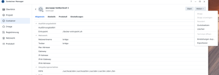

Meinst du hier Starten und Stoppen? Das geht da nicht.

Der Container ist ja schon gestoppt, sieht man unter dem Containernamen im Titel.

Das habe ich gesehen, aber löschen lässt sich der Container nicht, da noch irgendwas läuft.

Hast du Portainer installiert? Ich hatte das Problem demletzt auch, dass ich einen docker Container (rclone) nicht löschen konnte. Habe es nicht weiter verfolgt, da es über Portainer problemlos ging.

Frohes Neues! Super, danke, löschen über portainer hat geklappt. Jetzt kann ich neu anfangen.
