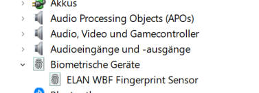

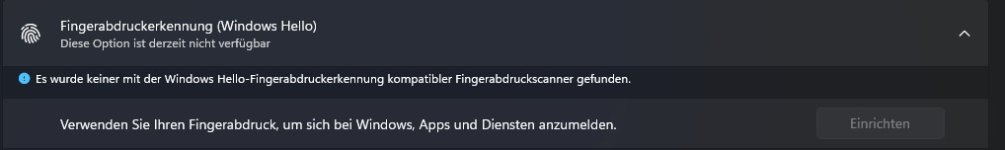

@Jim_OS , natürlich das Dualboot-HP :giggle: , sieht aber leider irgendwie "so" folgend aus :rolleyes:
Treiber zwar installiert, aber ich gugge mal weiter.
im Geräte-Manager "so"
vorhanden ist das kleine waagerechte "Teil" oder "Sensor" vielleicht ist das ein Dummy, wie die, die in den Autos drin sind die gegen die Wand gefahren werden :ROFLMAO:
9.370
4.104
389
Hier mußt Du wegen dem Treiber und ggf. Installation schauen Biometrische Geräte (Windows)

Ich habe mir gerade mal mein HP350G1 mit Mint und Win 11 im Dualboot geschnappt. Dort gibt es im Gerätemanager ein "Biometrisches Gerät" als Validity Gerät (Validity Sensors Inc.) und dies wird dann auch für/von Windows Hello genutzt. Was bei meinem HP350G1 halt auch funktioniert.
Allerdings war auf dem Notebook ursprünglich Win 10 installiert (welches ich dann auf Win 11 upgegradet habe) und darunter auch noch Tools und Treiber von HA selber. Gut möglich das Win 11 diese dann automatisch aktualisiert hat.
Fingerprint: https://hp.drivercan.com/driver/416256/
VG JIm

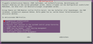

Du hattest doch sudo pam-auth-update und somit eine GUI dafür, bereits erwähnt. Oder gibt es die bei Mint nicht?
Wenn du das hier als GUI bezeichnen willst...
... dann ja. Unter GUI versteh ich jedoch was anderes :ROFLMAO:

@Benie , hat sich dann erledigt. In deiner Auflistung unter "Audio ...." kommt bei mir gleich Bildverarbeitungsgeräte und nicht Biometrische Geräte 🤘 ich hab nen Dummy drin 😝
